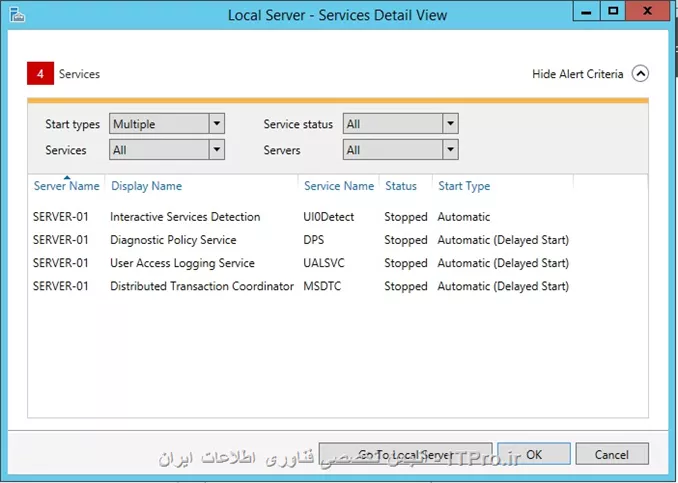

با سلام ، امروز یک ویندوز سرور 2012 نسخه Data Center R2 نصب کردم و اون را به عنوان Additional تنظیم نمودم ولی الان هر بار که سیستم ریستارت میشه توی اجرای برخی از سرویس ها دچار مشکل میشه و ناچار باید بصورت دستی اجرا کنم یا یکی دو مورد هم اجرا نمیشن. نمونه ای از سرویس های اجرا نشده به شکل زیر می باشند .

مشکل از کجاست ؟ اجرا نشدن این سرویس ها مشکلی در انجام فرآیندها بوجود میاره ؟

ITPRO ی عزیز یکی از دلایل ممکنه این باشه که این سرویس های در حالت Automatic قرار دارند ، وقتی تعداد سرویس هایی که به این صورت وجود دارند زیاد باشه ممکنه ویندوز بعد از Boot نتونه Start کنه چون اولویت با سرویس های دیگه ویندوز هست ، برای رفع مشکل سرویس هایی که میبینید مشکل دارند رو از حالت Automatic به حالت Automatic Delayed تبدیل کنید و مجددا تست کنید. ITPRO باشید
