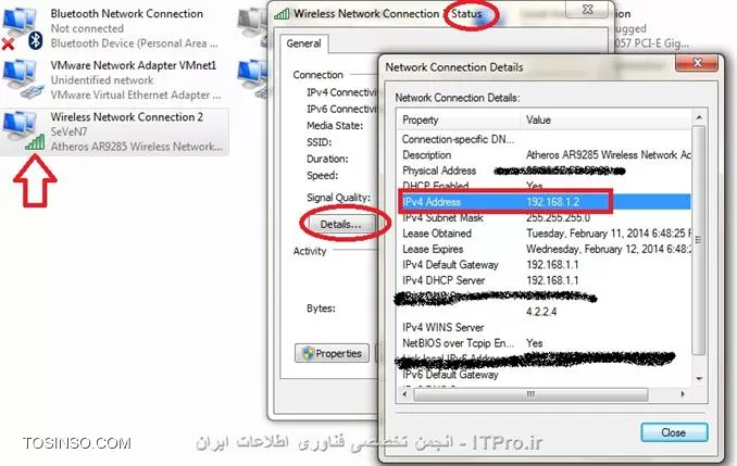

سلام!
1- اگر ip سیستم شما به صورت دستی ست شده یا ip گوشیتونم تو همون رنج قرار بدید و یا هر دو رو در حالت اتوماتیک بذارید.
2- اگز ip سیستم شما در حالت اتوماتیک قرار داره از بخش status اون detail بگیرید و ببینید که تو چه رنجی ip گرفته و ip گوشیتونم تو همون رنج قرار بدید. ضمن این که در حالت اتوماتیک می تونید یک بار هم کلاً کارت شبکه و wifi خودتون رو disable/enable کنید تا از اول ip خودکار بگیرند.

||http://network.tosinso.com/files/get/543853c8-98a4-4203-b21b-321f559f4365||
