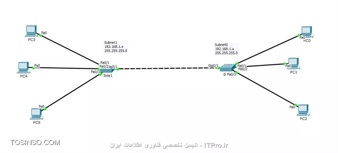

||http://network.tosinso.com/files/get/dba35f3b-cec8-4aa7-b131-2e4d3f55784e||
ببینید یه پروژه دانشگاهی هستش با فرض اینکه میخواهد تو محیط واقعی اجرا شود فقط یه مثال می باشد . و قرار هست نواقص و مزایاش رو هم بگم مثلا نکاتی که شما عرض کردید برای 25 متر کابل بهتر و راحتر هستش
قرار من هزینه ها و نحوه اجرا ، طراحی و... اجرا کنم و در آخر در محیط شبیه سازی به نمایش در بیارم.
در عکسی که شما گذاشتید دو سویچ چطوری باهم ارتباط دارند  . چون میخواهم فقط از طریق وایرلس اجرا کنم.

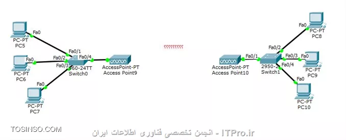

دوست عزیز من در Packet Tracer نتونستم ارتباط Point-to-Point وایرلس پیدا کنم یعنی سوئیچ اول شمارو وصل کنیم به یک Access Point
و سوئیچ دوم شما رو هم به Access Point دیگری منتها ارتباط بین AP ها مثل اینکه در Packet Tracer نمیشه یا من اطلاعاتم کامل نیست:
||http://network.tosinso.com/files/get/58982d23-311a-4faa-baa9-e6ccf9feba34||

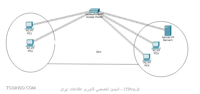

حال که اینطوری در Packet Tracer پس از یک AP استفاده میکنم و این سایت رو به اون سایت ارتباط میدم با توجه به اینکه طول سایت‌های شما 25 متر هست مشکلی نیست اما در هر سایت ترافیک بسیار زیاد میشه و Packet Lost مطمئنا دارید و بیشترین ترافیک هم روی خود Access Point بوجود میاد:
||http://network.tosinso.com/files/get/0efb4195-f74c-4a11-9d02-a9f2970763c7||

دوست خوبم شما دو تا شبکه دارید که می خواهید با هم ارتباط داشته باشند فارغ از اینکه ارتباط بین اونها چه چیز هست گام اول اینه که ارتباط داخل هر شبکه از طریق چه چیزی برقرار است به هر حال این 10 تا کامپیوتر توی هر سایت با حداقل یک هاب و یا سوییچ به وصل هستند در واقع این هاب و سویچ نقاط اصلی هستند که می بایست با هم در ارتباط باشند تا ارتباط برقرار شود بهترین گزینه هم استفاده از کابل است چراکه امنیتش نسبت به وایرلس بالاتر بوده احتمال قطع اونم کمه مضاف بر اینکه تو 25 متر هزینش با ارتباط وایرلس قابل مقابسه نیست و کلا استفاده از رادیو و آنتن تو این مسافت مقرون به صرفه نیست گام بعدی همانطور که گفتم اتصال این دو نقطه هستش حالا بستگی داره این دو نقطه با یک کابل RJ45 به هم وصل شوند با یک مودم وصل شوند و ... مهم اینه که سخت افزار برقرار کننده ارتباط باید دارای پورت Lan باشه که امروزه اکثرا این مهم را و پشتیبانی میکنند مگر اینکه مسافت شما زیاد باشه و بخواهید از فیبر استفاده کنید که در اون صورت سوئیچ شما باید فایبر اوپتیک رو پشتیبانی کنه هرچند تو مسافتهای زیاد هم می تونید از رادیو استفاده کنید که الان همه POE رادیو ها اتصال LAN دارند بگذریم این دوتا سوئیچ رو وقتی به هم وصل کردیم نوبت به Ip میرسه اگه IP های شما توی یک رنج باشند خوب مشکلی نیست همدیگه رو می بینند ولی اگه توی یک رنج نباشند فارغ از اینکه تو چه رنجی هستند می تونید توی سوئیچ ها VLan تعریف کنید و ارتباط اونها رو برقرار کنید به هر حال اون بر میگرده به سیاست شما که می خواهید از Vlan استفاده کنید و یا از طریق Subnet موضوع رو حل کنید موضوع ورک گروپ باشه یا دومین چون محیط تسته و قراره با فرض واقعی بودن پروژه انجام شود بهتره هر دو مورد چک شود تا تفاوتها خودشون رو نشون بدن
