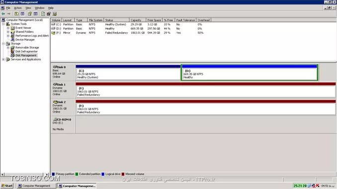

با سلام خدمت اساتید محترم ، من روی یکی از سرورام که ویندوز سرور 2003 داره یه همچین چیزی دارم
||http://tosinso.com/files/get/05a8f46c-9f93-4950-860b-2c3e94c65b55||
ولی درایو هام کار میکنه و باز میشه و... ممنون میشم راهنمایی بفرمایید

در تصویری که شما قرار دادید Disk 2 شما دچار مشکل شده ، این مشخصه کاملا حالا شما باید داخل BIOS سیستم بررسی کنید که دومین دیسکی که سیستم شناسایی کرده چی هست ، البته اگر از دیسک صفر در نظر بگیریم سومین دیسکی که به سیستم متصل شده میشه ، شکستگی یعنی یکی از هارد دیسک های RAID شما از بین رفته و RAID تونسته اطلاعات شما رو نگه داره ، حالا شما باید مجددا یک هارد دیسک سالم رو جایگزین هارد دیسک قدیمی کنید و هارد دیسک مشکل دار رو از مدار خارج کنید ، همین...
ممنون جناب نصیری عزیز
2 تا سوال
1 اینکه از کجا هارد دومم که دچار مشکل شده رو شناسایی کنم؟
2 اینکه من آشنایی زیادی با RAID ندارم متاسفانه و ممنون میشم این شکستنی که فرمودید رو مختصری توضیح بدید.ممنون از شما

دوست عزیز منطقی هست که کار کنه ، ماهیت RAID Level 1 یا همون Mirror این هست که در صورتیکه یکی از هارد دیسک های شما دچار مشکل بشه میشه از هارد دیسک دیگه اطلاعات رو بازیابی کرد ، همین مشکل برای هارد دیسک دوم شما هم پیش اومده می تونید RAID رو بشکنید و یه هارد دیسک جدید بدون مشکل اضافه کنید و مجددا RAID رو ایجاد کنید.

ببخشید که من مجددا سوال می پرسم بدلیل اطلاعات کمم هست
بعد از اینکه هارد رو شناسایی کردم باید هارد قدیمی سر جاش باشه جهت بازسازی یا نه؟
ممکن هست این قسمت از فرمایشتون رو بازتر کنید : " الا شما باید مجددا یک هارد دیسک سالم رو جایگزین هارد دیسک قدیمی کنید و هارد دیسک مشکل دار رو از مدار خارج کنید"

بله دیگه...
RAID Mirror هست

  1. روی دیسک مشکل دار فعلا راست کلیک کنید و RAID رو از بین ببرید و دیسک رو Offline کنید
  2. دیسک خراب رو دیگه به مجموعه نباید برگردونید ، RAID با برداشته شدن دیسک خراب خود به خود از بین میره
  3. دیسک جدید رو اضافه کنید ، روی دیسک قدیمی که میخاین از روش RAID بسازید راست کلیک کنید و Add Mirror رو بزنید
  4. دیسک جدید اضافه شده رو انتخاب کنید و ادامه ماجرا ... در زیر لینک آموزش تصویری این موضوع هست :
  5. http://www.buildegg.com/bewp/?p=44
