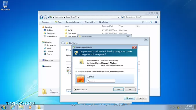

سلا دوستان
من ی سیستم دارم یوزرش محدود شده و داخل یک شبکه هست یعنی حتی نمیتونه برنامه رو سیستم نصب کنه ، فقط از نرم افزارهای روی سیستم استفاده میکنه.
ولی من با استفاده یوزر ادمین وارد شبکش کردم و شبکه کار میکنه (استفاده از پرینتر و فایل های سیستم های دیگر) اما ی مشکل ؟!!
وقتی وارد یوزر محدود شده که میشم و میخوام فایل شیر کنم ، از من یوزر ادمین سیستم رو میخواد !!! چطوری این مورد رو در این یوزر درست کنم و کاری کنم وقتی این یوزر فایلی رو رو شبکه میخواست به اشتراک بزاره بدون دردسر اینکارو انجام بده؟!!
فکر کنم از Local Security Policy یوزر مورد نظر رو محدود کرده که فایل شیر نکنه !!! ولی بلد نیستم که چیکار کرده !!
ی سوال دیگه البته مربوط به همین موضوع داشتم.
راهی هست یوزر ادمین رو به یوزر محدود شده تغییر داد و البته یوزر دیگه ای به نام ادمین درست میکنم.
میخوام این یوزری که الان ادمین هست به یک یوزری تبدیل بشه که برنامه هم نتونه نصب کنه فقط از سیستم و فایلهای رو شبکه استفاده کنه و خودشم بتونه شیر کنه

فکرمیکنم منظور من رو درست متوجه نشدید !!! این طبیعی هست که شما نتونید با یوزر محدود فایل Share کنید و فکر هم نمیکنم راهی وجود داشته باشه که بتونید اجازه Share کردن فولدر رو به کاربران محدود بدید
روشی که من گفتم برای این بود که مثلا بتونید به یک کاربر دسترسی مدیریتی بدین تا در عین حال که تمام دسترسی ها رو دارا هست بتونه فولدر ها رو هم Share کنه . وگرنه اگر کاربر شما محدود هست باید هم با پیغام خطایی که ضمیمه کردید برخورد کنه (چون دسترسی نداره)
فکر میکنم لازم باشه به کاربرتون موقتا دسترسی مدیریتی بدید تا فولدر های مورد نظر رو یکبار Share کنه و بعد دوباره اون رو محدود کنید که نتونه نرم افزار نصب کنه .
پاسخ در 1394/02/05 توسط

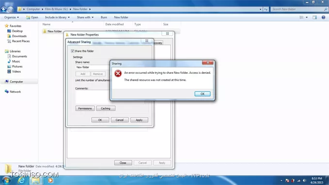

مرسی بابت جوابتون دوست عزیز
یعنی با اینکار دیگه درست میشه ؟
ولی اینجوری که خیلی بد میشه :(
نمی تونم Limited User های که هستن روبا همین روش به ادمین تغییر بدم ولی بتونم براشون محدودیت ایجاد کنم ؟
مثلا هیچ چیزی نتونن نصب کنن ؟
من اینکارو کردم ولی باز نمیشه شیر کرد این ارور رو میده :(

پاسخ در 1394/02/04 توسط

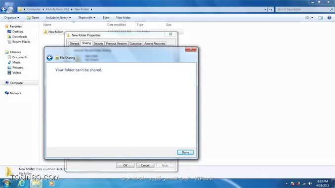

شبکم workgroup هست الان با کلی کلنجار تونستم کاری که گفتید رو انجام بدم.
ولی بازم با یوزر محدود شده که وارد میشم و میخوام فایلی رو شیر کنم این سوال میاد که نمیخوام این بیاد:(
راهی نیست این پیغام رو برداریم ؟

کاربران محدود ( Limited Users ) یعنی کاربرانی که عضو گروه Users هستند اجازه Share کردن ندارند و تا جایی که من اطلاع دارم راهی برای رفع این محدودیتشون هم وجود نداره.
برای تغییر گروه یوزرها هم شما میتونید در Run عبارت lusrmgr.msc رو تایپ کنید و در پنجره باز شده در قسمت Users روی کاربر مورد نظرتون Properties بگیرید سپس در پنجره باز شده به تب Member Of برید و گروه مورد نظر رو برای کاربر خودتون انتخاب کنید یا گروهش رو تغییر بدید . انتخاب گروه Administrators برای کاربران مدیر و انتخاب گروه Users برای کاربران محدود هست.
من در پاسخی که دادم فراموش کردم جواب سوال دوم شما رو بطور کامل بدم ببینید شما وقتی یک یوزر رو روی یک سیستم ادمین میکنید یعنی بهش اعماد کامل دارید و دسترسی ها رو بطور کامل بهش دادید بنده تا به حال تجربه اعمال پالیسی رو نداشتم که بتونه جلوی نصب نرم افزار رو توسط ادمین بگیره !!!
آیا شبکه شما Domain هست یا Workgroup ؟ شما زمانی که این تصاویر رو از صفحه نمایشگر گرفتید و ضمیمه کردید آیا با یوزر محدود لاگین کردید یا یوزر ادمین ؟ همونطور که گفته شد برای Share کردن فولدرها لازم هست که کاربر خود را عضو گروه Administrators کنید و حداقل یک بار سیستم رو ریستارت کنید تا از دارا بودن سطح دسترسی مدیریتی برای کاربر اطمینان پیدا کنید .

پس از چندتا آزمون و خطا و البته با کمک دوست عزیز SeedShams تونستم کاربرو رو طوری محدود کنم که تونسته باشه پرینتر و فایل های خودش رو شیر کنه ، تنها نرم افزار نمی تونه نصب کنه ، آیپی سیستم نمیتونیم تغییر بده .
تنها کاری که باید بکنیم اون یورز محدودی که داشتیم رو به جای گروه Users .
اون یوزر رو جزوی از Power Users کنیم به همین راحتی ...
