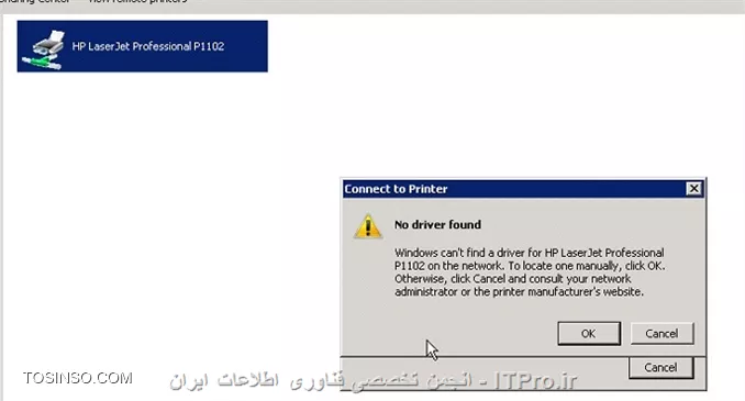

یه پرینتر دارم که روی یه دکلاینت ویندوز 7 نصبه میخوام شیرش کنم برای یه سرور 2008 r2 که بتونم از اونجا پرینت بگیرم اما موقع که میخوام نصبش کنم پیغم زیر میاد و نصب نبمیشه سلام خدمت همه عزیزان
یه پرینتر دارم که روی یه دکلاینت ویندوز 7 نصبه میخوام شیرش کنم برای یه سرور 2008 r2 که بتونم از اونجا پرینت بگیرم اما موقع که میخوام نصبش کنم پیغم زیر میاد و نصب نبمیشه ||http://tosinso.com/files/get/16e3067d-4dc0-4f26-bd96-c689868afc49||

دوست عزیز درایورهای لازم جهت نصب پرینتر در ویندوز 7 با Server یکی نیست
شما باید به سایت سازنده پرینتز مراجعه کرده و درایور مربوطه را دانلود نمایید.
بعدش موقع نصب درایور در سرور 2008 به شما میگه که درایور مناسب ان کامپیوتر نیست آیا میخواهید درایورها رو بهش معرفی کنید که در اون صورت شما فایل های دانلودی رو بهش میدید.
من این طوری حل کردم.
موفق باشید.

خیلی ساده فقط کافیه که پرینتر را از روی cd خودش نصب کنی.
همین

در ادامه صحبت های دوستان همیشه برای اینکه بتونید پرینتری رو که در شبکه به اشتراک میگزارید، برای سیستم عامل های مختلف استفاده کنید پس از اینکه درایورهای مختلف ر از سایت مربوطه دانلود میکنید به تب sharing پرینتر مورد نظر برید (از همون سیستمی که پرینتر به اشتراک گذاشته میشه) و از طریق گزینه پایین صفحه Additional Drivers اقدام به معرفی بقیه درایورهاتون بکنید.
