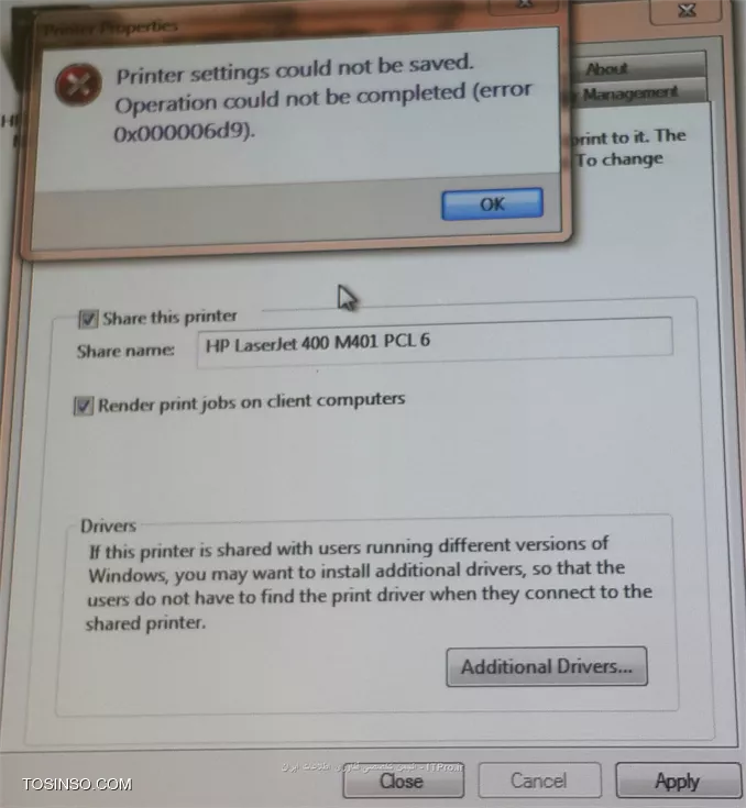

خطای Printer settings could not be saved در Share پرینتر
با سلام ، ی شبکه دارم که میخوام پرینترمو شیر کنم ولی هرکاری میکنم این خطا رو میده ؟!! به نظرتون چیکار باید کرد ؟

یعنی چی که انلاین کردین.منظور همون استارت کردن سرویس هستش و قرار دادن در حالت اتومات هستش.یا تنظینات دیگه ای داره.

فکر میکنم ایراد از ویندوز باشه ولی یه بار پرینتر رو حذف و دوباره نصب کنید احتمال داره موقع نصب درست بعضی از فایل هاش نصب نشده باشه

یک بار از سرویس های ویندوز قسمت print spooler رو ری استارت کن.و یا دوباره پرینتر نصب کن

مرسی از تمام دوستان
درست شد عزیزان.مرسی بابت راهنماییاتون.
تو قسمت Services گزینه هست بنامه windows fiewall اونو آنلاین کردم درست شد...
گفتم شاید دوستان دیگه بعدها این مشکل براشون پیش بیاد...

ببخشید دوست عزیز.
منظورم همون استارت کردن همین سرویس هست
