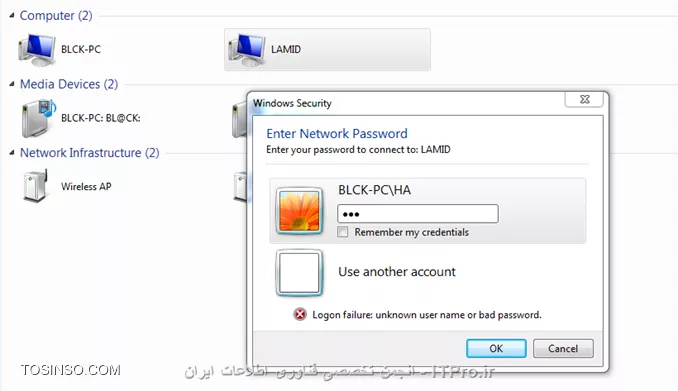

مشکل خواستن پسورد برای اتصال به Shared Folder
pic1سلام
من مشکل اینه که وقتی میخام به یه سیستم دیگه وصل بشم این پیغام رو میده. اما کامپوتر مقابل امکان وصل شد به سیستم من و دیدن فایل ها رو داره. در ضمن سیستم من ویندوز 7 و سیستم مقابل ویندوز 8 هست . با تشکر

بايد نام كاربري و پسورد سيستمي كه مي خواهيد واردش بشيد رو در اين قسمت بزنيد تا بتونيد فايلهاشو ببينيد.البته اگه ايشون اجازه دسترسي نداده باشن براي كابراي ديگه ، نمي تونيد فايلهاشون رو باز كنيد و ببينيد.

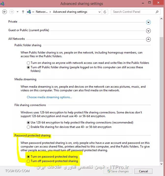

دوست عزیز ، ا مشکلی نیست ! در واقع برای اتصال به سیستم مقابل شما باید یک نام کاربری و پسورد مجاز داشته باشید ، تا بتوانید ارتباط با سیستم مقابل داشته باشید ! مطمئن هستید که نام کاربری که برای ارتباط با سیستم ویندوز 8 وارد میکنید درست هست؟ می توانید برای راحتی کار روی هر دو سیستم نام کاربری و پسسورد یکسان قرار بدین و دوباره تست کنید . البته اگر بخواهید می توانید روی ویندوز 8 و داخل تنظیمات Network and sharing center برید و از تنظیمات Advance sharing setting قسمت password protected sharing را غیر فعال کنید ! با این کار برای ارتباط با سیستم مقابل از شما پسسورد پرسیده نخواهد شد ولی همچنان باید دسترسی روی فایل های شیر شده داشته باشید تا بشه از آنها استفاده کرد .

سلام دوست عزیز، در سیستم شما دسترسی لازم به کاربر ویندوز 8 داده شده، اما در سیستم مقابل نیز میبایست Permission یا دسترسی لازم برای کاربر ویندو7 اعمال گردد تا با وارد نمودن اطلاعات کاربری خود در تصویر بالا قادر به مشاهده و استفاده از فایلها یا پرینتر اشتراکی باشید. برای کسب اطلاعات بیتشر در این زمینه میتوانید از لینک زیر استفاده کنید:
