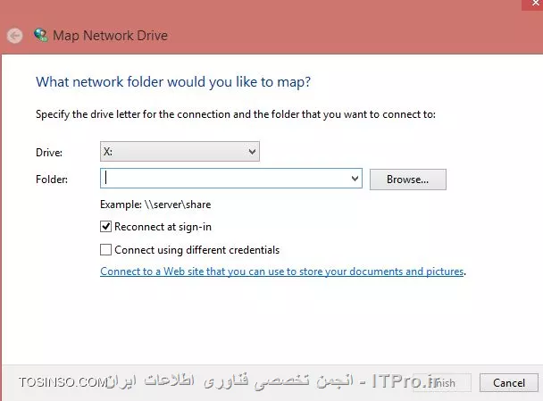

سلام دوست عزیز، برای متصل شدن به map network drive بعد از log in به سیستم کافیه گزینه Reconnect at sign in را مارکدار کنید؛ البته این موضوع به تنظیمات Group policy نیز بستگی دارد که در این خصوص لینک زیر نیز میتواند نفید باشد:
سلام دوست عزیز، برای متصل شدن به map network drive بعد از log in به سیستم کافیه گزینه  Reconnect at sign in را مارکدار کنید؛ البته این موضوع به |تنظیمات Group policy ::https://tosinso.com/questions/2839/%d8%ad%d8%b0%d9%81-%da%a9%d9%84-Map-Drive-%d9%87%d8%a7%db%8c-%d8%b4%d8%a8%da%a9%d9%87-%d9%88-%d8%a7%db%8c%d8%ac%d8%a7%d8%af-Map-Drive-%d8%a7%d8%b2-%d8%b7%d8%b1%db%8c%d9%82-%d9%be%d8%a7%d9%84%db%8c%d8%b3%db%8c| نیز بستگی دارد که در این خصوص لینک زیر نیز میتواند نفید باشد:
|فصل اول-بخش ششم: پیاده سازی Map Network Drive::https://tosinso.com/articles/41541/%d8%a2%d9%85%d9%88%d8%b2%d8%b4-%d8%b3%d8%a7%d8%ae%d8%aa-(%d8%a7%db%8c%d8%ac%d8%a7%d8%af)-Map-Drive-%d8%af%d8%b1-%da%a9%d8%a7%d9%85%d9%be%db%8c%d9%88%d8%aa%d8%b1%d9%87%d8%a7%db%8c-%d8%b4%d8%a8%da%a9%d9%87-%d8%a8%d8%a7-%da%af%d8%b1%d9%88%d9%be-%d9%be%d8%a7%d9%84%db%8c%d8%b3%db%8c|
||http://network.tosinso.com/files/get/92e4b77d-1955-4a6b-8a18-cfe9f18cee45||

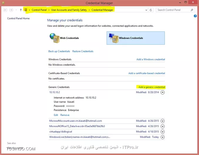

و برای ذخیره سازی پسوردهای شبکه کافیست، آدرس خود را با اطلاعات کاربری مربوطه طبق مسیر زیر وارد نمائید:
||http://network.tosinso.com/files/get/16460edc-a52d-4099-ad3e-1c2b2a45c971||
