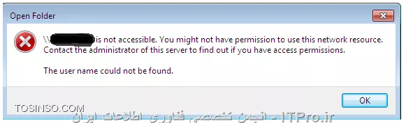

سلام دوستم این کارم انجام دادم ولی نشد. وقتی به اینترنت متصلم بخوام از تو شبکه داخلی یه سیستم و باز کنم پیغام زیرو میده؟

اره عزیز وقتی vpn متصل نیست مشکل نداریم اما وقتی متصل میشه از قسمت network اون سیستمی که میخوام باز بشه error میده ولی ip همون سیستم و که تو قسمت run میزنم باز میکنه ! موندم چیکارشه!! لطفا یه راه حل بهم بگین؟ درضمن تو همون سیستم با یوزر admin وارد بشم و بعد همون کار رو انجام بدم هیچ مشکلی نیست!

در تکمیل صحبت های دوستان یک مورد هم ممکنه وجود داشته باشه ، شما بعد از اتصال VPN تست کنید ببینید آیا می تونید با خاموش کردن فایروال مقصد به Share ها وصل بشید یا خیر ؟ اگر تونستید مطمئن باشید مشکل از پروفایل های فایروال مقصد هست ، شاید توی پروفایل ها برای شبکه های ناشناخته قابلیت Public فعال شده و جلوی ارتباط شما به محض وصل شدن اینترنت رو میگیره ، یعنی شما وقتی VPN ات وصل میشه از نظر سرور مقصد رفتی تو یک شبکه غیر مجاز و بنابراین اجازه اتصال نمیده بهت ... برای اطلاعات بیشتر به مطلب زیر مراجعه کنید :

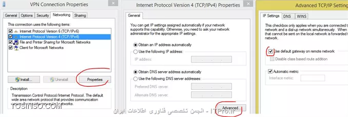

میتونید در قسمت Properties کانکشن VPN این تیک رو بردارید :
||http://network.tosinso.com/files/get/32c14e46-da84-4e3d-b1b3-794cebb46b53||
همچنین میتونید بر روی Interface LAN بخش ARP گزینه proxy-arp رو فعال کنید
میشه با نوشتن rule هم کارایی انجام داد

ping اگر دارید مشکلی از لحاظ اتصال در لایه 3 شبکه ندارید، زمانیکه VPN وصل نیست براحتی به پوشه اشتراک گذاری شده دسترسی دارید؟؟؟

پیغامتون مربوط به Permission میشه شما ping شبکه داخلیتو در هنگام اتصال VPN دارید؟؟؟

زمانیکه VPN کانکت میشه چک کنید DNS سرور شما همون DC هست یا خیر؟؟؟ همچنین اسم سیستم موردنظر رو بصورت DNS وارد کنید
به عنوان مثال:
\\goli.mh >>> \\goli.mh.tosinso.com
