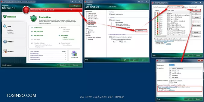

با سلام خدمت اساتید محترم ، من تو شبکه ام 4تا سرور هست که همشون 2003 هستند و کلاینتام هم XP و 7 64bit هستند. چند روز پیشا من اومدم تو Kaspersky Administration Kit تو قسمت Anti Hacker یه رول تعریف کردم که آدرس 127.0.0.1:9666 رو ببنده(مانند قسمت آخر عکسی که میبینید ولی روی Administration Kit این کار رو انجام دادم نه روی کلاینتها) بعد روی chrome یک extension دارم به اسم skyzip که خواستم اون رو هم ببندم که تو آپشنش رفتم دیدم یه جا نوشته Bypass rules و این ای پی هارو نوشته.بود : 10.0.0.0//8 و 172.16.0.0//12 و 192.168.0.0//16 و این fc00:://7 که من این ای پی ها رو هم add کردم(که اشتباه کردم) تا قبل اینکه ای ای پی هارو ادد کنم ultrasurf بسته بودو هیچ مشکلی نبود
اما وقتی اینایی که تو skyzip بود رو اد کردم دسترسی کاربرا به اینترنت و اتوماسیون قطع شد(چون رنج ای پی شبکمون 254-192.168.0.1 هست) بعد رول skyzip رو برداشتم و رول ultra رو هم برداشتم و همه چی اوکی شد جز اینکه کلاینتهایی که ویندوز سون دارند میخوام به سرور اتوماسیونم ریموت بزنم خیلی کند شده.حتی برنامه اتوماسیونم رو که تحت شبکه هست رو میخوام اجرا کنم خییییلی کند میاره بالا ولی بقیه کلاینتها که با ویندوز xp هستند مشکلی ندارند.جالب اینجاست که از همین ویندوز 7ها به بقیه سرور ها که اونا هم سرور 2003 هستند ریموت میزنم هیچ مشکلی نداره و افت سرعت ندارم.کارایی هم که کردم آنتی ویروسم رو غیر فعال کردم،با یه یوزر دیگه لاگین کردم،دوباره جوین به شبکه کردم سیستمو و سرورم رو full scan کردم ولی همچنان کار با این یه دونه سرور بسار کند هست ، ببخشید خیلی توضیح دادم ایشالله که از حوصلتون کم نشده باشه ، ممنون میشم راهنمایی بفرمایید
