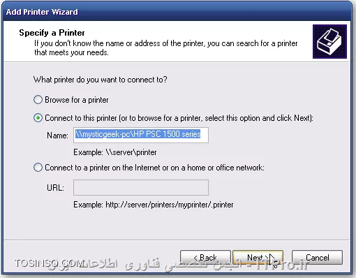

البته از طریق DHCP هم میتوانید آدرس رو برای سیستم دارای پرینتر رزرو کنید تا تغییر نکند و گذشته از تنظیم IP به صورت دستی، در بسیاری از مواقع که پرینتر شیر شده از طریق آدرس IP در دسترس نیست(خصوصاً زمانی که سیستم عاملهای سرویس دهنده و گیرنده متفاوت هستند) و یا حتی اگر در قسمت Network، پرینتر به اشتراک گزاری شده قابل مشاهده نیست، در صورتی که از تنظیمات Sharing و Security مطمئن هستید، بهتر است در سیستم مقصد، از طریق ویزارد اضافه کردن پرینتر اقدام کنید(البته نه با آدرس IP بلکه توسط نام سیستم و پرینتر) همانند تصویر زیر:

پس اگر با اسم کامپیوتری که بهش پرینتر وصل هست ،پرینتر رو add کنم ، دیگه حتی اگه ip ی lan ش عوض بشه بقیه کامپیوترها باز هم میتونن پرینت بفرستن ؟ (با اون که ip ی کامپیوتری که بهش پرینتر وصله ، عوض شده ، دیگه مشکلی پیش نمیاد؟)
بله، امیدوارم از این طریق مشکلتان حل شود، اما به هر حال میبایست رکوردهای DNS آپدیت شوند و اگر مشکل باقی بود میتوانید از طریق رزرو در DHCP و یا IP دستی اقدام کنید.
