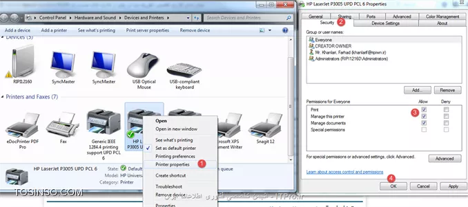

روی پرینترتون راست کلیک کنید و مطابق تصویر یوزر مورد نظرتون رو انتخاب و سطح دسترسی کامل بهش بدید ضمناً خواندن لینک زیر هم ممکنه مشکلتون رو برطرف کنه
