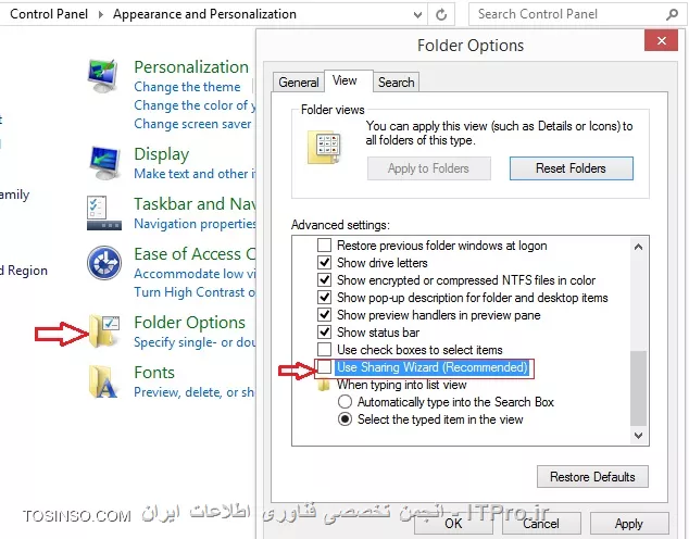

  • سوم : تیک use sharing wizard رو از قسمت view بردار.

* *سوم :* تیک use sharing wizard  رو از قسمت view بردار.
||http://network.tosinso.com/files/get/9fb7309c-9099-48f7-8343-f96c279f9781||

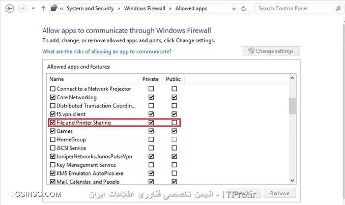

* *چهارم *: (win 7) از تو قسمت fire wall  ، سمت راست ، بالا ، قسمت allow a program or featrure تیک file and printer sharing رو بزن
||file & print::http://network.tosinso.com/files/get/6797d4c7-e31e-4708-99bd-77cbf9d59f10||

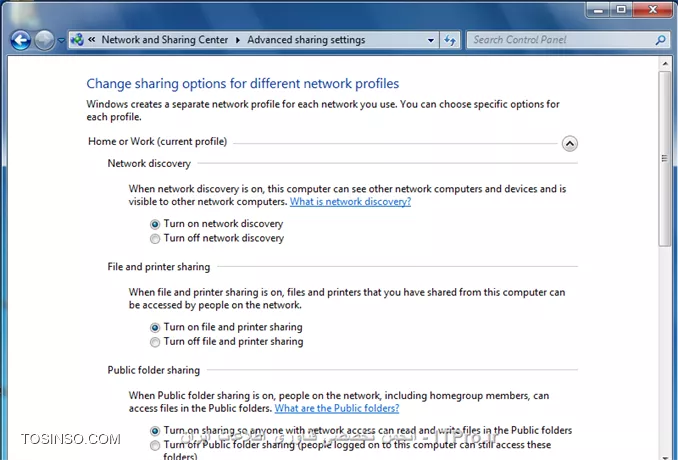

* *پنجم*: چک کن که تیک turn on network discovery  حتما خورده باشه ( هم تو ویندوز 7 و هم 8 )
||تنظیمات در ویندوز 7::http://network.tosinso.com/files/get/b72374d1-aa69-4427-b110-452346e4ace4||

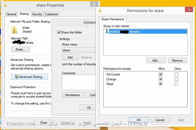

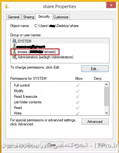

چیزی که خیلی مهمه اینه که باید user های 2 تا سیستمت ، دارای اسم یکسان و رمز در هر دو سیستم باشند.بعدش اینکه یوزر ها هم در قسمت permission و هم در قسمت security تعریف شده باشند
||security::http://network.tosinso.com/files/get/4da5f03f-2025-4a68-9da7-7153b2b696d5||
||sharing::http://network.tosinso.com/files/get/37513350-525c-420d-bb6b-77aca1eeab9d||
در نهایت سیستم هاتو یه restart کن .برای من که با این رویه بالا  مشکلش حل شد.
  • چهارم : (win 7) از تو قسمت fire wall ، سمت راست ، بالا ، قسمت allow a program or featrure تیک file and printer sharing رو بزن
file & print
  • پنجم: چک کن که تیک turn on network discovery حتما" خورده باشه ( هم تو ویندوز 7 و هم 8 )
تنظیمات در ویندوز 7
security
sharing
