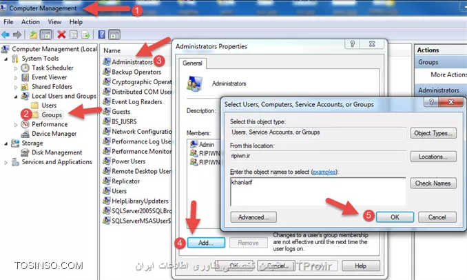

راست کلیک روی درایو سپس Properties رو بزنید و به تب Security برید و یوزرتون رو اونجا اضافه کنید ولی قبلش برای تست یوزرتون رو جزء گروه administrators کنید اینجوری هم به کل پارتیشن اعمال شده هم مطمئن هستید یوزرتون سطح دسترسی بالایی پیدا کرده.اگر جواب داد حالا میتونید مرحله به مرحله چک کنید ایراد کار از کجا هست و اونو برطرف کنید.
||http://icdl.tosinso.com/files/get/3d404a07-96e7-4f94-babe-b6ad0fc20e1d||

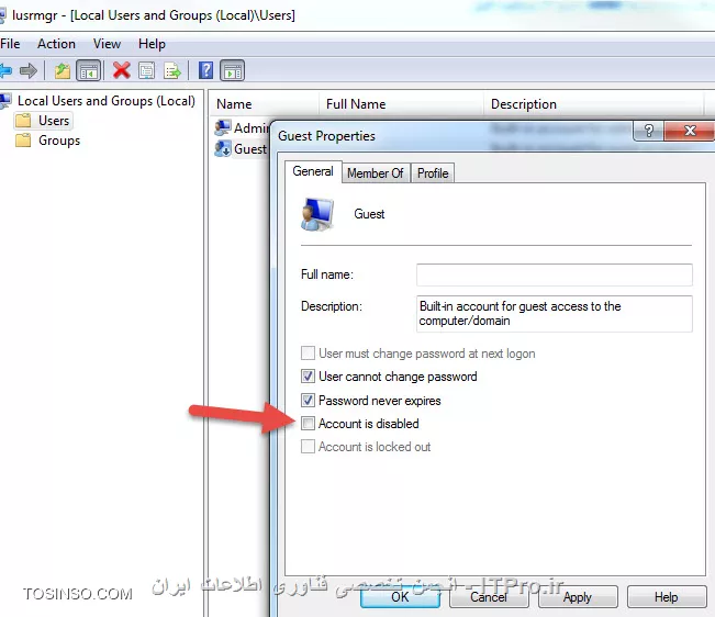

با یوزرتون Log in کنید توسط دستور lusrmgr.msc در RUN به قسمت یوزر رفته و Administrator رو از لیست پیدا کرده راست کلیک کنید properties بزنید و Account is disable رو تیکشو بردارید تا موقع Log off کردن بتونید با یوزر Admin وارد ویندوز بشید.
||http://icdl.tosinso.com/files/get/f6b351be-53ff-47c5-8ebb-ff475f2a7f8a||
