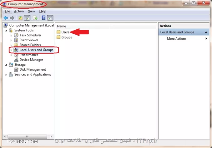

سلام دوست من
برای حل این مشکل راه حل های زیادی وجود داره و حتی شما می تونید از Application ها و برنامه های جانبی دیگه هم استفاده کنید. اما پیشنهاد بنده به شما اینه که اگر فضای کاری شما دامین هست در ابتدا با یوزر Domain addmin و یا Enterprise Admin لاگین کنید و یعد بکمک کلید های ترکیبی Windows+R وارد منوی Run بشید و دستور compmgmt.msc رو وارد کنید.
حالا از طریق این کنسول و با دسترسی مدیریتی که خودتون دارید (Admin) به راحتی کلمه عبور کاربران لوکالی رو می تونید تغییر بدید.
مدیریت کاربران لوکال
اما در صورتی که فضای کاریتون Workgroup هست باید از برنامه های جانبی کمک بگیرید و یا از طریق ساختن یکPassword reset disk عمل کنید.
