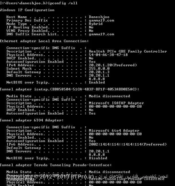

و از روی خود سرور میتونم ping به نام و IP را داشته باشم
ipconfig
واین هم تصویری از IPconfig
