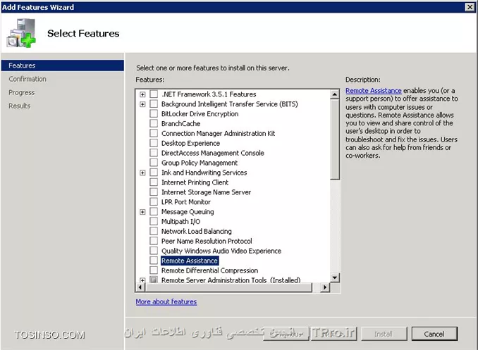

با اجازه از اساتید محترم
remote assistance یه feature هست که باید نصب بشه
||http://network.tosinso.com/files/get/029fdc27-233a-48f4-aa70-662c4497f41f||
