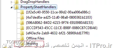

2- ممکنه توی رجیستری اختلالی به وجود اومده باشه که توی مسیر زیر
Copmuter\HKEYCLASSESROOT\Directory\shellx\PropertySheetHandlers
باعث میشه گزینه Sharing بین رفته باشه
registry setting 1
که اگه این طور بود
----اول یک کلید با اسم Sharnig توی همین مسیر ایجاد کنید
----داخل اون یک String ایجاد کنید با اسم (Default) و مقدارش رو هم قرار بدین
{f81e9010-6ea4-11ce-a7ff-00aa003ca9f6}
بعد از اون هم سیستم رو Restart کنید

00,25,00,5c,00,73,00,79,00,73,00,74,00,65,00,6d,00,33,00,32,00,5c,00,6e,00,\
74,00,73,00,68,00,72,00,75,00,69,00,2e,00,64,00,6c,00,6c,00,2c,00,2d,00,31,\
00,32,00,30,00,00,00
"Description"=hex(2):40,00,25,00,53,00,79,00,73,00,74,00,65,00,6d,00,52,00,6f,\
00,6f,00,74,00,25,00,5c,00,73,00,79,00,73,00,74,00,65,00,6d,00,33,00,32,00,\
5c,00,6e,00,74,00,73,00,68,00,72,00,75,00,69,00,2e,00,64,00,6c,00,6c,00,2c,\
00,2d,00,35,00,31,00,30,00,38,00,00,00
"CommandStateHandler"="{7b4a83b6-f704-4b77-8e3d-c6087e3a21d2}"
"CommandStateSync"=""
"ImpliedSelectionModel"=dword:00000001
[HKEYLOCALMACHINE\SOFTWARE\Microsoft\Windows\CurrentVersion\Explorer\CommandStore\shell\Windows.SharePrivate\command]
"DelegateExecute"="{12367cf8-6222-4b34-8ca8-3ce703999e28}"
پاسخ در 1394/02/30 توسط
