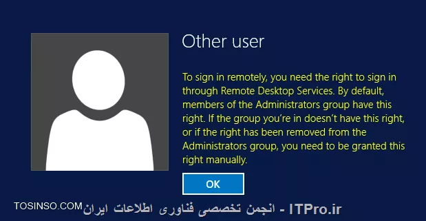

سلام،من میخوایم تو یک سناریو یوزر های دومینم که یوزر عادی هستن به سرور من از طریق Remote Desktop وصل بشن ولی هر کاری میکنم وصل نمیشه و خطای زیر را نمایش می دهد.

من یوزر مورد نظر رو هم در قسمت Allow Log on Locally قرار دادم ( می خواهم به صورت لوکالی هم وصل بشن که با این کار وصل هم میشن ) و هم در گروه Remote Desktop قرار دادم. البته وقتی با یوزر ادمین ریموت میزنم به طور صحیح وصل می شود

یک یوزر عادی دستسری ریموت زدن رو نداره. اگر می خوایند یک سری یوزر به یک سری کامپیوتر ریموت بزنند باید اون ها رو عضو گروه Remot Desktop یا Local Admins اون کامپیوتر ها کنید. معمولا یوزر های Help Desk ها یا گروه Help Desk رو عضو این گروه می کنند. این کار رو میشه به راحتی با GroupPolicy انجام داد.
در مورد سرور ها هم اصلا ایده خوبی نیست که یک یوزر معمولی دسترسی به ریموت روی سرور ها داشته باشه دیگه رو DC که دیگه خیلی بده.
بجای این کار از Delegation استفاده کنید و از ابزار های RSAT.

اگه سروری که قصد دارین بهش Remote بزنین DC هستش باید از طریق Gpedit.msc به صورت مستقیم توی مسیر
Security Settings -> Local Policies -> User Rights assignnment -> Allow log on through Remote Desktop Services
اضافه کنید.
دقت کنید, می تونید از GPO ای که روی DC هاتون Link شده هم این کار رو انجام بدید.
