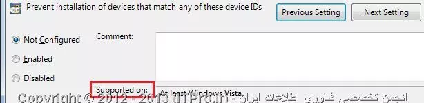

فقط به این نکته اشاره کنم که در صورتی که شما در سرور 2008 یک پالیسی رو اعمال کنید ، تنها به ویندوزهایی که این پالیسی رو ساپورت میکنند اعمال میشه به عنوان مثال :
در ویندوز ویستا به بعد یک پالیسی وجود داره که در اون شما میتونید آی دی یک یا چند Device رو بهش بدید و از اون لحظه به بعد ویندوز از نصب کردن درایور اون Device ها جلوگیری میکنه ، در ویندوز XP این پالیسی وجود نداره و اون رو ساپورت نمیکنه ، در صورتی که در سرور 2008 این پالیسی رو Assign کنید این پالیسی تنها ویندوزهای خانواده ویستا به بعد رو تحت تاثیر قرار میده
در هر پالیسی یک قسمت هست با عنوان Supported on که شما در اونجا میتونید بفهمید که چه ویندوزهایی این پالیسی رو ساپورت میکنند
موفق باشید
موفق باشید
