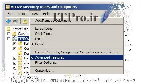

بعدش وارد کنسول Active Directory بشید و از منوی View گزینه Advanced Features رو بزنید تا با راست کلیک بر روی سرور و یا OU مد نظر خودتون در Active directory و انتخاب Properties بتونید تب Security رو مشاهده کنید :

بعد در تب Security میتونید یوزر ساخته شده رو Add کرده و تمام دسترسیهای اون رو Deny کنید و تنها مواردی که صلاح میدونید رو برای اون Allow کنید
