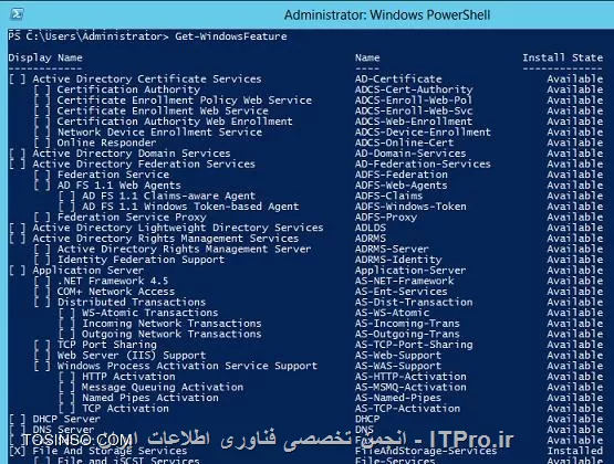

دوست عزیز شما به هیچ عنوان نمی تونید پوشه winsxs رو از روی ویندوز به ویژه ویندوز سرور 2012 حذف کنید ، قطعا اگر با هر ترفندی هم اینکار رو انجام بدید ویندوز شما دچار اختلال های شدیدی میشه و چه بسا دیگه غیر قابل استفاده باشه ، تقریبا تمامی فایل های سرویس های ویندوز و Role هایی که وجود داره داخل این پوشه قرار داره ، به این نکته توجه کنید که شما این پوشه رو نمی تونید حذف کنید ، شما این پوشه رو نمی تونید انتقال بدید و شما تحت شرایط خاصی می تونید ظرفیت اشغالی این پوشه رو کاهش بدید ، اون شرایط خاص هم بستگی به تعداد و نوع سرویس هایی داره که روی سرور شما نصب شده و با استفاده از powershell شما می تونید این Role هایی که سورسشون داخل این پوشه وجود داره اما نصب نشدن رو حذف کنید تا فضای این پوشه کمی خالی بشه ، اول شما دستور زیر رو در Powershell ویندوز سرورتون وارد کنید و خروجی رو نگاه کنید :
Get-WindowsFeature
<powershell>
Get-WindowsFeature
<powershell>
||http://network.tosinso.com/files/get/22aee5d2-19ae-42ee-84fc-4d0ee121a964||

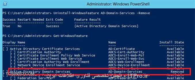

خروجی دستور بالا لیست سرویس ها و Role هایی هست که روی ویندوز سرور شما وجود داره ، این سرویس ها و Role ها در سه حالت وجود دارند ، یا Installed هستن که یعنی نصب شدن و در حال کار هستند ، یا در حالت Available هستن ، یعنی نصب نشدن و فایل های نصبش روی سیستم عامل وجود داره و آماده نصب هست و در نهایت حالت Removed رو نمایش می ده که یعنی از سیستم حذف شده ، حالا شما می تونید Role هایی که در حالت Available نمایش داده شدند رو حذف کنید با دستور زیر تا فضای پوشه winsxs تا حدودی باز بشه که دستور زیر اینکار رو انجام میده :
<powershell>
Uninstall-WindowsFeature AD-Domain-Services -Remove
<powershell>
||http://network.tosinso.com/files/get/3814f71c-d574-4a2a-87d4-2660f20fac3e||

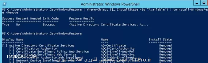

دستور بالا Domain Services رو حذف می کنه که شما باید برای هر کدوم از سرویس هایی که در حالت Available هستند اینکار رو انجام بدید که بعضا طاقت فرسا هم هست ، اما یه راهی هم وجود داره که یه خورده پیچیدگی داره دستورش که بصورت خودکار سرویس های Available رو همگی یکباره حذف می کنه که دستورش به شکل زیر هست :
<powershell>
Get-WindowsFeature | Where-Object {$_.InstallState -Eq “Available”} | Uninstall-WindowsFeature -Remove
<powershell>
||http://network.tosinso.com/files/get/84142145-be84-44d7-b9e1-9f44395b9c4f||
با اجرا شدن دستور بالا تمامی سرویس ها و Role هایی که نصب نشدن فایل هاشون از سیستم عامل حذف میشه و توجه کنید که از این به بعد برای نصب هر سرویسی باید DVD نصب ویندوز سرور 2012 رو داخل دستگاه بزارید ، با اینکار میتونید 3 یا 4 گیگابایت از حجم این پوشه کم کنید. امیدوارم به کمکتون بیاد هر چند اصلا پیشنهاد نمی کنم اینکار رو بکنید. *ITPRO *باشید
