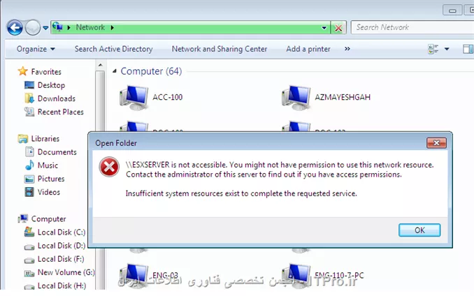

سلام من یه یندوز سرور 2003 دارم که جدیدا کلاینت ها که میخوان از فولدرهای shareشده استفاده کنن هرزگاهی خطای کافی نبودن storage میبینن و من باید سرورو restart کنم تا دسترسی هاشون وصل بشه و در ویندوز 7 هم پیغام زیرو نشون میده ، ممنون میشم کمکم کنین
"\\ESXSERVER is not accessible. You might not have
permission to use this network resource. Contact the
administrator of this server to find out if you have
access permissions.
Insufficient system resources exist to complete the
requested service."

این مشکل به خاطر این هست که حافظه RAM یا منابع دیگه از سیستم اینقدر به یکباره درخواست پردازش دریافت می کنن که نمی تونن پاسخگو باشن و اعلام کمبود منابع می کنن که طبیعی هست با Restart مشکل بصورت موقتی حل میشه اما چند تا کار رو پیشنهاد می کنم انجام بدید و تست بگیرید شاید دائمی مشکل برطرف شد :
  1. از طریق Control Panel قابلیت Powe Saving Mode برای کارت شبکه یا NIC رو غیرفعال کنید
  2. با استفاده از دستور net config بصورت خطر فرمانی پارامتر net idle disconnect رو غیرفعال کنید :
  3. net config server /autodisconnect:-1
  4. وارد مسیر زیر در رجیستری فایل سرور بشید و Value مربوط به restrictanonymous رو همیشه صفر کنید :
  5. HKEY_LOCAL_MACHINE/SYSTEM/CurrentControlSet/Control/Lsa
البته طبیعتا کمبود حافظه و CPU احتمالا واقعا دارید ، پیشنهاد می کنم نرم افزار رایگان Ccleaner رو هم نصب و راه اندازی کنید و موارد بالا رو هم آزمایش کنید امیدوارم مشکل مجدد برای شما پیش نیاد. ITPRO باشید
