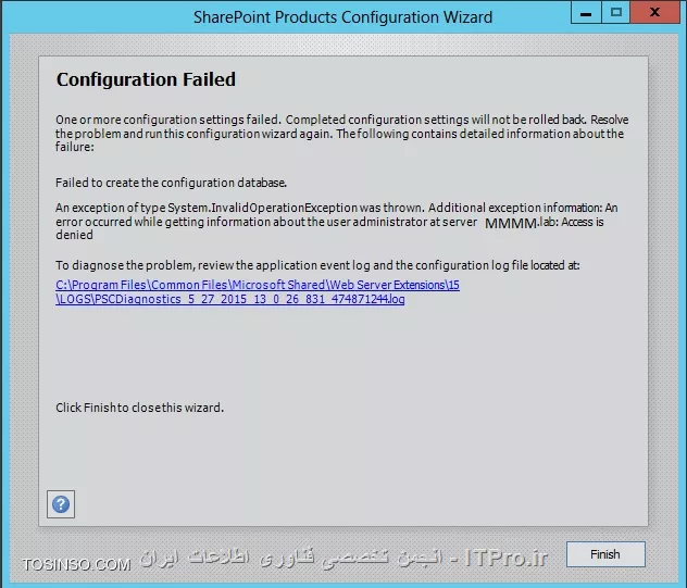

مشکل در نصب sharepoint
کسی از دوستان در sharepoint با این پیغام خطا روبرو شده؟ در مرحله پایانی نصب بعد از همه موارد با یک همچین پیغامی مواجه شدم :
The configuration database was successfully created on the SQL server , although the permissions of the farm account had not been applied.

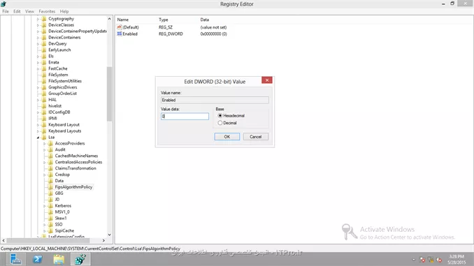

این مشکل ممکنه از فعال بودن قابلیت FIPS روی سیستم باشه ، کلیدهای رجیستری زیر رو باز کنید و Value رو 0 کنید :
HKLM\SYSTEM\ControlSet001\Control\LSA\FipsAlgorithm HKLM\SYSTEM\ControlSet002\Control\LSA\FipsAlgorithm HKLM\SYSTEM\CurrentControlSet\Control\LSA\FipsAlgorithm
بعد از ویزارد نصب خارج بشید و مجددا اجرا کنید به احتمال زیاد مشکل حل میشه . ITPRO باشید

این مسیرها را رفتم دیدیم همه 0 است مثل عکس زیر
حالا چکار کنم
