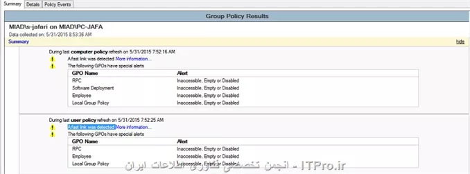

با سلام ، بنده بدلیل مشکلات عمده DC ، ناچار به خارج کردن آن و جایگزین کردن Additional DC دارم ، به همین منظور دیروز آدرس Preferred DNS Server و Alternate DNS SERVER را روی کلاینت ها جابجا کردم ، یعنی Preferred که قبلا آدرس Primary DC بود را به آدرس Secondary تغییر دادم (هدف انتقال نقش ها به سرور Additional و خارج کردن DC از مدار و همچنین سرعت بالاتر در دسترسی به DNS سرور توسط ISA که روی هایپر وی سرور دوم بود) ، حالا یکسری از کلاینت ها Policy هایی که از قبل تعریف شدند را به درستی دارند و پالیسی های Mapped Drive که بعد از این تغییر ایجاد نمودم را نیز دریافت کرده اند (کلاینت های ویندوز 7 و تعداد محدودی از XP) اما اکثر کلاینت ها هیچگونه پالیسی دریافت نکرده اند و دستور Gpupdate //Force و ریستارت چند گانه هم تاثیری نداشته است ، زمانی که دستور RSOP.MSC را بر روی کلاینت ها اجرا می کنم نشان از عدم اعمال پالیسی ها می باشد چرا که هیچ پالیسی و تنظیمی در لیست موجود نمی باشد. پاک پاک ... و زمانی که از Group Policy Result بر روی سرور استفاده می کنم نتایج به صورت زیر هست که نشان از رخداد خطا می باشد. متاسفانه من متوجه علت ایجاد این خطاها نشدم
||http://tosinso.com/files/get/468eb8db-c19b-442d-b105-afe45744179e||
ممنون میشم اساتید کمک کنند مخصوصا تو عدم اعمال پالیسی فولدر اشتراکی که دردسر شده باید دستی الان وارد کنم !!!

سلام دوست من
من پیشنهاد می کنم دسترورات یکسان سازی DC ها رو یک بار انجام بدین مثلاً از دستور repadmin/syncall استفاده کنید و در مورد اعمال Policy های خودتون هم بررسی کنید که Object ها و OU های شما در چه موقعیتب قرار دارن؟
روی کلاینت های خودتون دستورات زیر رو اجرا و نتیجه اون رو بررسی کنید که در حالت کلی Default Policy ها داره اعمال میشه و یا Policy های دیگه ای...
C:\> Gpresult -z > result.txt      یه فایل به نام result.txt در درایو سی ساخته میشه
C:\> Gpresult -z > result.html      یه فایل به نام result.txt در درایو سی ساخته میشه

دوست عزیز همونطور که سایر دوستان اشاره کردن ، قطعا مشکل شما مربوط به بحث FSMO ها میشه!! شما اگر نقش PDC emulator master را به دزستی جابجا نکنید، قطعا با Group policy یا Time یا Password ها و .. ممکنه به مشکل بخورید !تا وقتی ارور ها و مشکلاتی که ممکن است بعد از جابجا کردن ROLE ها بوجود بیاید را به درستی رفع نکنید متاسفانه ممکنه با مشکلات مختلفی روبرو بشید !! پس با دقت و حوصله مقالاتی که جناب Goli اشاره کردن مطالعه کنید و سپس هر مشکلی بود بفرمایید .
