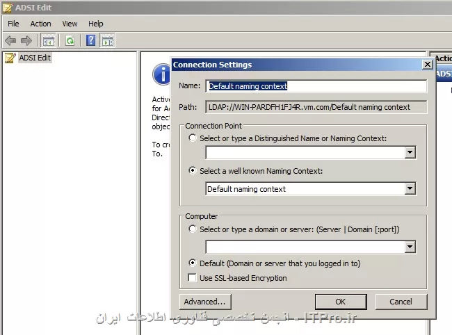

به صورت پیش فرض هر یوزر می تونه 10 کامپیوتر رو عضو کنه واسه تغییر این عدد می تونی از کنسول adsiedit.msc استفاده کنید.بعد از بازشدن در سمت چپ روی گزینه adsi edit کلیک راست و connect میزنید.
||http://network.tosinso.com/files/get/14d2a22e-ffbd-4249-adab-c7be00c69902||
 بعد از اون طبق شکل رو پوشه کلیک راست و پروپرتیس میگیرین و مقدار گزینه machineaccountquta  رو تغییر میدیم.

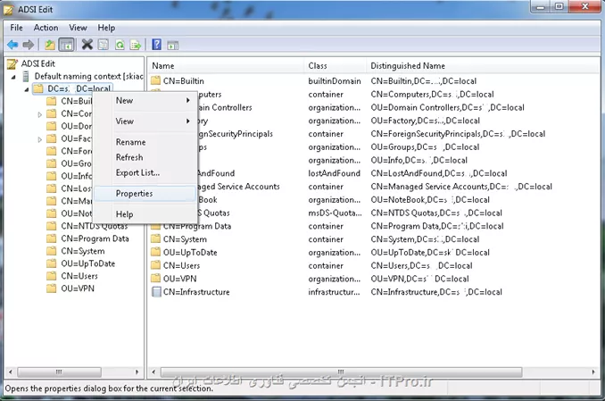

با استفاده از برنامه ADSI Edit و انجام مراحل زیر می توانید مقدار این محدودیت را تغییر دهید.
1- برنامه را اجرا و مطابق شکل زیر گزینه Properties را انتخاب کنید.

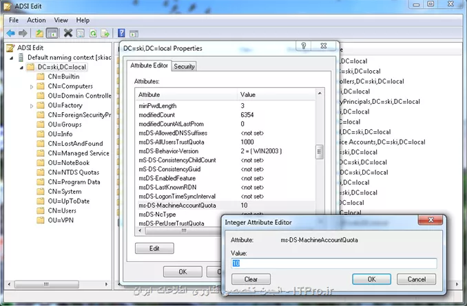

2- در پنجره ظاهر شده گزینه ms-DS-MachineAccountQuota را انتخاب و با کلید Edit می توتنیم این مقدار را تغییر دهیم.
||http://network.tosinso.com/files/get/80cf813b-0456-4fae-89d5-7b049f7333b6||
