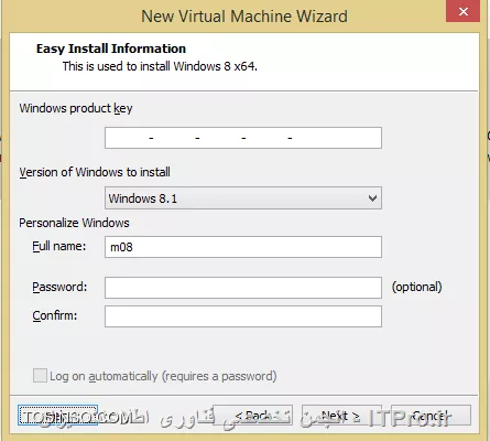

من vmware 11 رو نصب کردم
حالا میخام ویندوز سرور 2008 رو نصب کنم

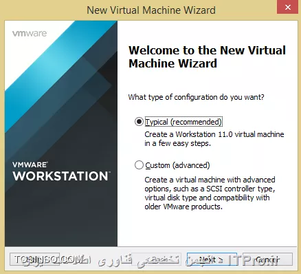

اول typical رو زدم . بعد فایل iso ویندوز سرور رو انتخاب کردم بعد next رو زدم

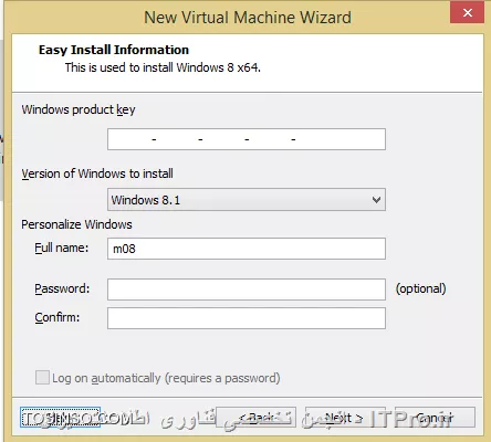

ولی تو صفحه بعد در قسمت version of windows to install به جای نشون دادن ویندوز سرور ، ویندوز 8 رو نشون میده و بعد هم ویندوز 8 رو نصب میکنه .

چی کار کنم تا تو اون قسمت ویندوز سرور رو نشون بده و بعد اونو نصب کنه ؟

Custom رو بزن سپس ویندوز سرور رو انتخاب کن
پاسخ در 1394/03/17 توسط
مطمئن هستی Iso ای که معرفی میکنی سرور هست و ویندوز 8 نیست؟!!!!
ببینید زمانی که Custom رو میزنی یه لیستی از نوع سیستم عامل ها رو میده شاید شما بخواهی ویندوز مثلاً ویستا رو نصب کنی ولی در لیست ویستا نداریم و فقط 7 هست و 8 و لینوکس و ... ولی ویستا نیست و این اصلاً مهم نیست ، این سوال به این علت پرسیده میشه که سخت افزار های پیشنهادی خود Vm به شما در حد اون سیستم عامل باشه وگر نه شما میتونید لینوکس رو انتخاب کنید ولی ویندوز 7 نصب کنید ولی در مراحل بعدی باید سخت افزار مناسب رو نسبت به سیستم عاملی که نصب میکنید خودت تنظیم کنی.
به هر حال احتمالاً ایزو شما 8 هست و اصلاً سرور نیست همچنین این که میگید 8 نصب میشه یعنی مطمئن هستید که ویندوز 8 نصب میشه یا اینکه فقط تصور این رو دارید که 8 میخواد نصب شه!
در VM اون لیستی که میاره کدوم سیستم عامل و کدوم ورژن هیچ تاثیری در روند کار نداره ، فقط خود VM بر اساس سیستم عامل و ورژنی که انتخاب کردید میاد سخت افزار های مناسب اونو پیشنهاد میده که اون هم قابل تغییر هست ، شما ISO ای که بهش معرفی میکنید مهمه تصویری که ارسال کردید نصب ویندوز سرور هست که این ISO ای که دارید انواع نسخه ها رو اومده داخل گذاشته حالا میتونید یکی شو نسبت به لینکی که خانم مهندس قرباوی گذاشتن انتخاب کنید که فکر میکنم R2 Enterprise مناسب شما باشه

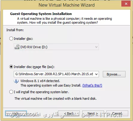

آقا شرمنده مثل اینکه گولم زد . ویندوز سرور بود
حالا باید کدومش رو انتخاب کنم

ممنون از زود جواب دادنتون . تو سی دی رام هیچ چیزی نیست
مراحل نصب من
مراحل نصب من

شما وقتی iso ویندوز سرور رو میزاری این تنظیمات اصلاً مهم نیست و اصلاً نیاید به جز اون iso چیز دیگه ای رو نصب کنه حتماً یه جای دیگه کار میلنگه مثلاً ایزو رو معرفی کردی ولی ویندوز 8 تو سی دی رام شما هست و در نهایت بهش گفتی از روی سی دی نصب رو ادامه بده .
این موارد رو چک کنید
