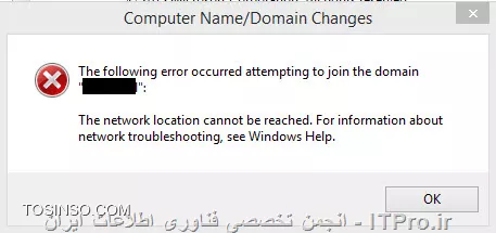

سلام ، من با استفاده از سرور 2012 یک اکتیو دایرکتوری راه اندازی کرده ام و یک دامین هم ساخته ام ولی در هنگام جوین کردن یوزرها به ارورر زیر بخوردم ، در صورتی که هیچ مشکلی نیس.پینگ سرور را دارم.پینگ دومین را دارم پس dns هم درست ست شده است و پینگ یوزر هم هست. حتی با چندین یوزر امتحان کردم و از لحاظ دیکته و پسورد مشکلی نبود.این کار رو هم با هایپر وی هم وی ام ور و هم حتی به صورت واقعی با دو دستگاه انجام داده ام.اما باز هم درست نشد. ممنون میشم راهنمایی کنید

همونطور که گفتم بار ا dns و دامین رو چک کردم حتی پینگ هر دو رو دارم.
با یوزر ادمین و ویندوز8.1

موارد دیگه ای رو هم می تونید بررسی کنید مثلا در کارت شبکه باید client for microsoft networks تیک خورده باشه ، بعد سرویس DNS Client رو بررسی کنید ، بعد هم با NSLookup بررسی کنید که می تونه به سرویس DNS متصل بشه یا خیر ، سرویس های Workstation رو هم بررسی کنید که Start باشه.

به احتمال 99% آدرس dns سرور بر روی کلاینت ها درست ست نشده

یک بار دیگه DNSچک کنید.اون سیستم که جوین نمیشه به یه اسم دیگه مثلا aaa ورک گروپ بکنید بعدش دوباره تلاش کنید.با چه یوزری این کارو انجام میدید؟
اسم دامین و DNS چککنید و فایروال سرور غیر فعال کنید باید جوین بشه.نسخه ویندوز 7 چک کنید
