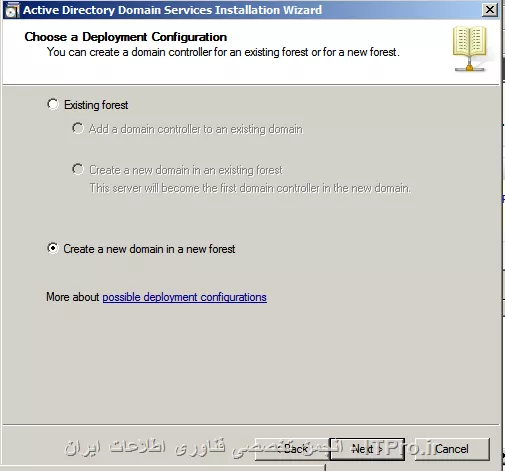

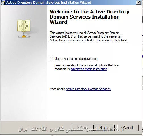

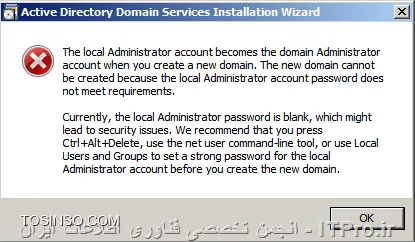

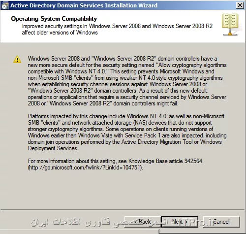

سلام ، من میخام یک دامین در ویندوز سرور 2008 راه اندازی کنم . مطابق زیر پیش رفتم و اروری که می بینید رخ داده . لطفا راهنماییم کنید

یه رمز قوی زدم براش My_0014028301
مشکلم حل نشد
اون روشی که شما گفتید هم کردم ارور داد
خواهشا واضح تر بگید
پاسخ در 1394/03/18 توسط
دوست عزیز سیستم رو لاگ آف (Log off)کن سپس با یوزر Administrator بیا تو ویندوز .
اگر به هر دلیلی نشد لینک زیر رو ببین خیلی راحت و ساده ، همونجوری که میخوایی توضیح داده که چطور یوزر ادمین رو فعال کنی پس از فعال کردن یوزر administrator باهاش لاگین کن و سپس طبق گفته های مهندس نصیری عمل کن.
باشد که مشکل شما مرتفع گردد.
موفق باشید.
http://www.computerperformance.co.uk/Longhorn/server_2008_activate_administrator.htm
پاسخ در 1394/03/19 توسط
همون اروری که بالا عکسش رو آوردم
بابا شما متخصص شبکه اید . یه کم به ما ساده تر بگید
قشنگ بگید باید چی کار کنیم ؟
ابتدا از ویزارد ( جادوگر نصب ) ابزار dcpromo خارج شوید ، سپس Command Prompt که همان نرم افزار شبیه سازی DOS است را از طریق دکمه استارت در ویندوز سرور 2008 و از طریق جستجوی واژه CMD در ویندوز سرور 2012 پیدا می کنیم ، سپس بر روی آن کلیک راست ماوس را فشار می دهیم ، سپس بر روی گزینه ای که به شکل Run as administrator است و به معنی اجرا با دسترسی مدیریتی می باشد را انتخاب می کنیم ، بعد مشاهده یک صفحه سیاه رنگ ( سیاه همان مشکی است ) ، دستور زیر را به همان شکلی که در پایین مشاهده می کنید دقیقا وارد می کنیم :
net user Administrator /passwordreq:yes
زمانیکه پیام خطا بعد از اجرای دستور بالا دریافت نکردید یا پیام Successfull که به معنای موفقیت آمیز بودن فرآیند است را دریافت کردید ، مجددا جادوگر ( ویزارد نصب ) dcrpromo را اجرا می کنیم ...
عزیز من شما باید CMD رو با دسترسی Administrator باز کنید که خطا نده ، دوست عزیز اینکه میگید Error داده باور کنید ما علم غیب نداریم که چه خطایی داده ... لطفا عین خطا رو عنوان کنید که احتمالا به خاطر همین هست که CMD رو بصورت Run as administrator اجرا نکردید.
رمز عبور کاربر Administrator شما خالی هست ، برای کاربر Administrator سیستم قبل از اجرای dcpromo یک رمز عبور قرار بدید که دارای پیچیدگی مناسب باشه ، اگر بعد از موارد بالا درست نشد دستور زیر رو در CMD اجرا کنید :
