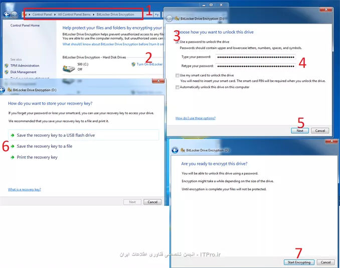

من از ویندوز 7 Ultimate دارم استفاده میکنم. اما اصلا این صفحه رو که شما گذاشتی رو توی مراحل نمیبینم. مراحلی که من میرم تو عکس مشخصه
ممنون اگه راهنمایی کنی.مراحل استفاده از BitLocker

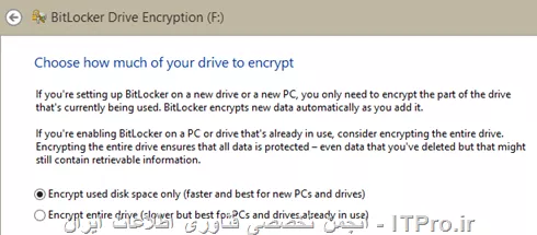

دو مورد اینجا مطرح است که با توجه به انها تصمیم گیری کنید؛
  • چون شما کل درایو خود را رمزنگاری کرده اید (که البته پیشنهاد مایکروسافت هم همین است جهت رمزنگاری فضای آزاد و یا فایلهای حذف شده قبلی) و اگر میخواهید بعداً اطلاعاتی با حجم بیشتر از 6 گیگ را به درایو اضافه و رمزنگاری کنید، به نظر بهتر است پیشنهاد خودتان را انجام دهید،
  • اما نکته ای که وجود دارد این است که؛ شما میتوانید صرفاً فضای مورد استفاده در درایو را رمز نگاری نمایید که در این صورت مدت زمان رمزنگاری نیز کاهش پیدا کرده و احتمالاً مشکل میزان فضای آزاد شما نیز برطرف خواهد شد و بعداً نیز قادر به اضافه کردن اطلاعات دیگر به درایو رمزنگاری شده خواهید بود:
* چون شما کل درایو خود را رمزنگاری کرده اید (که البته پیشنهاد مایکروسافت هم همین است جهت رمزنگاری فضای آزاد و یا فایلهای حذف شده قبلی) و اگر میخواهید بعداً اطلاعاتی با حجم بیشتر از 6 گیگ را به درایو اضافه و رمزنگاری کنید، به نظر بهتر است پیشنهاد خودتان را انجام دهید،
*   اما نکته ای که وجود دارد این است که؛ شما میتوانید صرفاً فضای مورد استفاده در درایو را رمز نگاری نمایید که در این صورت مدت زمان رمزنگاری نیز کاهش پیدا کرده و احتمالاً مشکل میزان فضای آزاد شما نیز برطرف خواهد شد و بعداً نیز قادر به اضافه کردن اطلاعات دیگر به درایو رمزنگاری شده خواهید بود:
