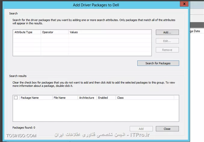

سلام دوستان من میخوام روی WDS Server 2012 درایور پکیج اضافه کنم ویزاردش با 2008 تغییر کرده یعنی وقتی گزینه ی Add Driver Package to ... رو میزنم پنجره ی زیر ظاهر میشه و گزینه ی Browse هم نداره تا دنبال اون درایور بگردم و Add کنم ممنون میشم راهنمایی کنید.

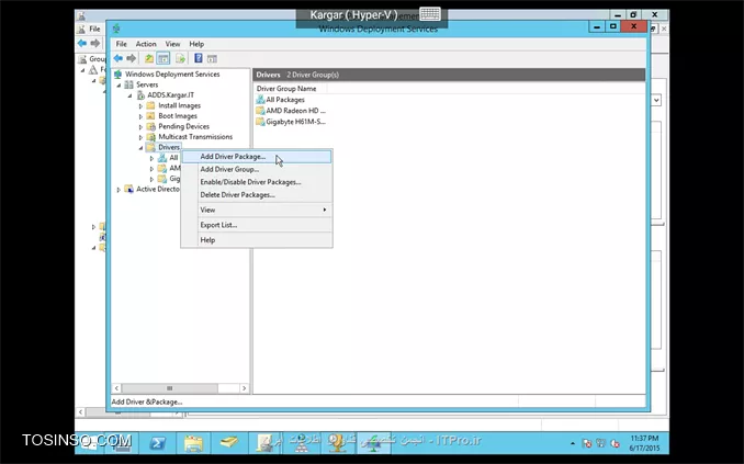

روی driver راست کلیک کنید بعد add driver package حالا در پنجره نمایان شده select all driver packade from a folder و مسیر فولدری رو بدید که درایور های اکسترکت شده در ان قرار دارد.next next و در اخر در هر driver group که خواستید اضافه کنید و برای گروهتون applicablity و filter های لازم ر اضافه کنید

مرسی از راهنمایی.
تو 2008 روی گروهی که ساخته میشد اد کرد اما 2012 باید روی نود درایورز این کار رو انجام بدم .
