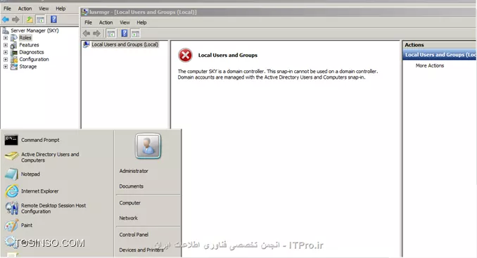

من در سرور 2008R2 رول Remote Desktop Service رو فعال کردم.الان میخام با یه کاربری که تحت دامین هست به سرور ریموت کنم باید این کاربر رو تو لیست remote desktop member قرار بدم,لیکن با اکانت Administrator هم که به سرور ریموت میکنم دسترسی به گزینه local users and group ندارم.چطور به این گزینه دسترسی داشته باشم تا بتونم ا اعضای که میخام به سرور ریموت کنم ,این اعضای را تو لیست remote desktop member قرار بدم؟

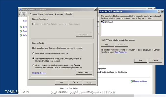

در سرور مذکور و در sysyem properties و تب Remote ، گزینه select users رو تنظیم کردی؟ یوزرهایی که می خوای وصل بشن به این سرور رو ادد کردی؟

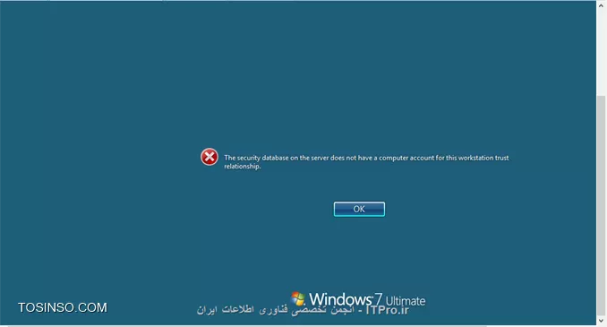

سلام بله.این کا رو انجام دادم
الان این ارور رو وقتی از سرور به کلاینت ریموت میزنم میگیرم

در صورتی که سرور مذکور همون سرور اکتیودایرکتوری شما باشه باید بدونید که از زمانی که شما اکتیودایرکتوری رو روی سرور نصب میکنید دیگه local users and group معنی پیدا نمیکنه و تمام یوزرهای شما از طریق کنسول Active Directory Users and Computers مدیریت میشه پس طبیعی هست که هیچ یوزریی نتونه به local users and group دسترسی داشته باشه . یوزر شما در صورتی که از ویندوز کلاینت استفاده میکنه باید AdminPack نصب کنه یا اینکه از طریق ریموت دسکتاپ به سرور ریموت بزنه و با داشتن دسترسیهای لازم به Active Directory Users and Computers دسترسی داشته باشه.

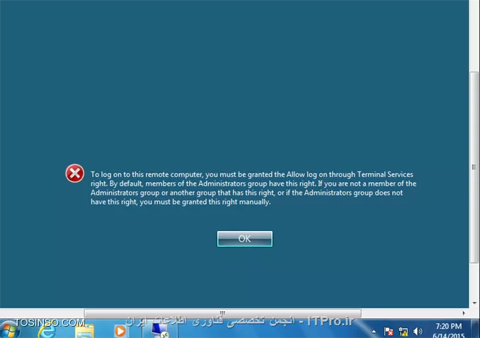

همه کارای گفته شده رو از قبل انجام دادم(این مقاله رو خونده بودم)متاسفانه بازم اجر نشد و پیام عکس اخر رو میده.

حالا من چجوری دسترسی لازم رو به کاربران بدم تا بتونن به سرور ریموت بزنن؟من تو یه فیلم دیده بودم که مدرس رفته گزینه local users and group رو باز کرده بود و دسترسی را به کاربرانی که خودش انتخاب کرده بود داده بود.از جزییاتش خبر ندارم که چطور این کار رو کرد.
من در قسمت remote setting در propertise سیستم روی کامپیوتری که سرور 2008 نصب هست و رول RDS هم فعال هست اومدم گروه کاربر منتخب خودمو وارد کردم.ولی بازم نمیشه.از طریق گروپ پالیسی هم اقدام کردم و نشد.

اون مدرس حتما در شبکه Workgroup این کار رو انجام داده وگرنه در شبکه دامین یوزر لوکال بر روی سرور اکتیودایرکتوری وجود نداره. برای دانستن پیش نیازها برای اینکه یوزر شما بتونه به سرور ریموت بزنه میتونید از مقاله زیر استفاده کنید و اگر مشکلتون حل نشد در ادامه مطرح کنید.
