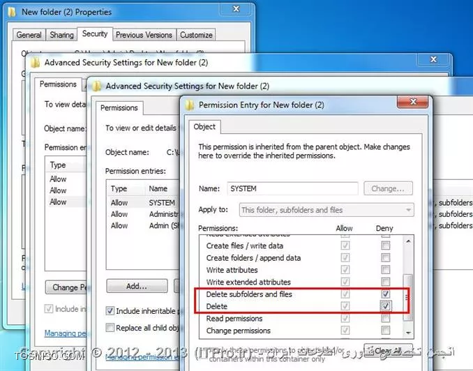

میتونید permission برای کاربراتون تعیین کنید و با Deny کردن دسترسی Modify برای کاربرانتون میتونید اجازه حذف و ویرایش فولدرها یا فایلهاتون رو از آنها سلب کنید.
همچنین در صورتی که تصمیم دارید که کاربرانتون فایلها رو بتونند ویرایش کنند ولی نتونند حذف کنند میتونید در قسمت Advanced با Deny کردن Delete subfolders and files و Delete از کاربر یا کاربران مورد نظر به هدف خود برسید.
||http://www.tosinso.com/files/get/12b08a6d-6367-4b32-bdcf-c2643fb8e6d2||
پاسخ در 1394/03/25 توسط
همانطور که گفتم ، این کار رو انجام میدم ، دیگر کاربر نمیتونه فایل رو باز کنه
