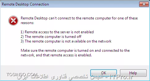

خطای can't connect to the remote computer در اتصال به سرور ریموت
سلام من یه سرور دارم که dc است وو می خوام در اون remote desktop فعال کنم .این کار رو کردم .از client به سرور remote بزنم ولی زمانی که می خوام به سرور remote بزنم این خطا رو دارم :
مشکل اتصال به Remote Desktop
Remote Desktop can't connect to the remote computer for one of these reasons:
1) Remote access to the server is not enabled
2) The remote computer is turned off
3) The remote computer is not available on the network
Make sure the remote computer is turned on and connected to the network,
 and that remote access is enabled.
خواهش می کنم راهنماییم کنید ....

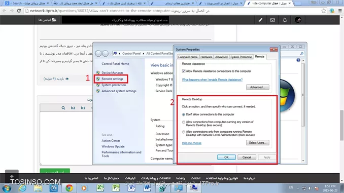

سلام.
دوست عزیز وقتی روی سرور login کردید  logo+pause break رو بزنید و از قسمت remote setting میتونید اجازه بدید به کلاینت ها که از طریق remote به سرور وصل بشوند...
اما اگر قابلیت remote desktop را allow کردید و باز هم موفق به ریموت زدن نشدید ، از پورت های ریموت دسکتاپ در فایروال اطمینان حاصل کنید...
اگر پورت ها بسته بودند با ایجاد کردن یک inbound rule و باز کردن پورت 3389 ، احتمالاً مشکل حل خواهد شد...
دردمند و سربلند باشید...
