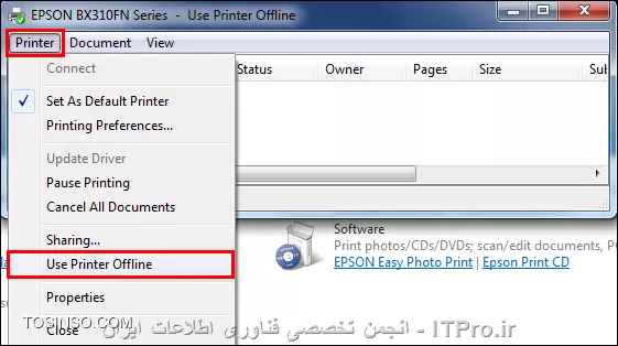

کار دیگه این هست که وارد قسمت Devices and Printers بشید ، روی پرینتری که Offline شده راست کلیک کنید و گزینه See whats printing رو انتخاب کنید ، بر روی منوی Printer کلیک کنید و تیک گزینه Use Printer Offline رو بردارید.

کار دیگه این هست که وارد قسمت Devices and Printers بشید ، روی پرینتری که Offline شده راست کلیک کنید و گزینه See whats printing رو انتخاب کنید ، بر روی منوی Printer کلیک کنید و تیک گزینه *Use Printer Offline* رو بردارید.
||http://network.tosinso.com/files/get/61fc9670-8cbd-4635-8cc6-fd13f9c02dbe||
