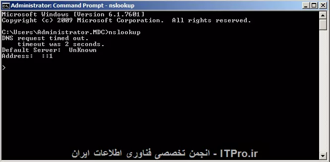

با سلام خدمت تمامی سروان گرامی ، با تشکر از راهنمایی های سایت خوبتان .. بنده دو تا سرور 2008 دارم که روی سرور اولی active directory نصب کرده و قصد دارم روی سرور دوم aditional dc نصب کنم .. تمامی مراحل نصب additional dc را انجام دادم ... تنظیمات dns را هم به این طریق انجام دادم که dns سرور اولی را آی پی سرور دوم .. و dns سرور دومی را آی پی سرور اولی گذاشته ام .. همچنین یک کلاینت ویندوز 7 دارم که روی آن تنظیماتی را انجام داده ام و پالیسی هایی را اعمال کرده امکه با سرور اولی به درستی کار می کند اما وقتی از طریق سرور دوم که همان aditional می باشد بالا می آیم علاوه بر اینکه نزدیک به 10-15 دقیقه طول می کشد سرور بالا بیاید ، کلاینت نیز تنظیماتی که روی آن انجام داده ام را نشان نمی دهد .. یعنی اینکه کلاینت نمی تواند خودش را با سرور ادیشنال همگام کند ، خواهشمندم در این باره بنده را راهنمایی بفرمایید،لازم بذکره که وقتی دستور nslookup رو بر روی ادیشنال دی سی وارد می کنم با اخطار زیر رو به رو می شم

برای ساخت ptr record شما میتونید بروی اون zone مد نظزتون که در forward zone درست کردید کلیک راست کنید و ptr اون رکورد رو بسازید یا در reverse zone اون رو بسازید
ptr record رکوردیه ک ip رو ب اسم تبدیل میکنه برعکس A record و برای اینکه در nslookup بتونید اسم سرور رو مشاهده کنید باید ی ptr record بسارید

دوست عزیز اول اینکه وقتی شما دستور nslookup رو میزنی و این خروجی رو میگیری خطا نیست این خروجی به این دلیل هست که به request شما با IPv6 جواب داده میشه برای اینکه درست بشه و IPv4 برای شما نشان داده بشه باید بر روی تنظیمات DNS یا کارت شبکه تیک گزینه IPv6 رو بردارید و بعد اگر دوباره تست کنید درست خواهد بود
اما مشکل اول اینکه در زمان نبود AD اصلی سرور Additinoal درست پاسخگو نیست احتمال اینکه بین دو سرور replicate صورت نمیگیره هست
پاسخ در 1394/04/04 توسط
درمورد nslookup این یک اخطار نیست و شما باید در تنظیمات dns سرور رکورد ptr رو در reverse zone برای سرورتون ایجاد کنید . و بعد معمولا در اولین باری ک سرورadditional مدت زمانی طول میکشد تا replicate را با سرور اصلی انجام دهد و نکته ی بعد ایمکه ایا تنظیمات کازرت شبکه ی کلاینت ادرس سرور دوم را در dns وارد کرده اید؟

ممنونم آقای حسن زاده اما من از دستور replicate استفاده کردم و عملیات موفقیت آمیز بود
آقای آرتا می شه درمورد رکورد ptr بیشتر توضیح بدید .. صرفا فقط باید بسازم یا اینکه تنظیمات خاصی هم باید روش اعمال بشه؟ ضمن اینکه من درکلاینت در dns اولی آی پی دی سی و dns دومی آی پی ادیشنال رو وارد کردم
