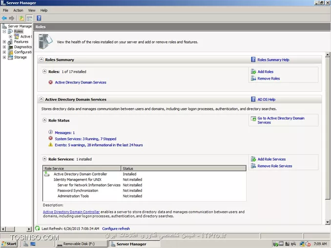

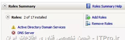

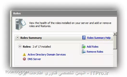

مشکل الان اینه که چرا role های a.d و dns حالت ضربدر دارن؟انگار که درست نصب نشدن و زمانی که نصب unattended دارم اون رول این مدلی میشه
چرا اینطوری شده و برای رفع ایرادش باید چیکار کنم؟

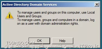

این پیغام اخری رو که کذاشتین واسه اینه که شما به صورت لوکال وارد شدید و باید logoff کنی و با ادمین دامین وارد بشی.

سلام دوست عزیز ، ببینید چندتا مورد در مورد سوال شما وجود داره یکی اینکه این جمله "البته اسمشون فرق میکنه چون صرفا" تمرینه " یه مقداری برای من گنگ هست ! خب مسلما باید نام DC ها در یک دامین متفاوت باشه ! پس جنبه تمرین که فرمودین یه مقدار عجیب ! در عکس آخر هم شما در واقع ارور مربوط به قسمت Audit را نمایش دادین که این موضوع نشان دهنده خطا در سروی مربوطست نه اینکه سرویس اکتیو شما کار نخواهد کرد ! یعنی تا لاگ مربوطه را دقیق بررسی نکنید اصلا نمیشه گفت که کار شما یا مراحلی که طی کردین مشکل داشته و وجود لاگ ارور در نصب دامین و خیلی از Role های دیگه اتفاقیست که بسیار زیاد رخ میده و میتونه خطاهای بسیار ابتدایی یا در موار مهم داشته باشه ! پس روی خطا کلیک کنید تا معلوم بشه که مشکل چی هست و شاید اطلا مطلب مهمی نباشه و DC های شما در حال کردن باشند .
پاسخ در 1394/04/05 توسط
درسته!همینه

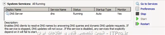

ولی با dns چیکار کنم؟
که چطور اونو ردیف کنم؟هر چی ریستش میکنم درست نمیشه.

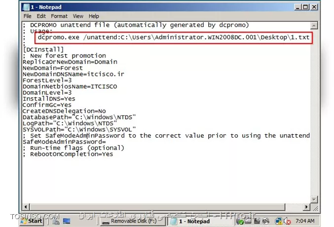

یکی از اون dc ها رو از طریق unattended نصب کردم و رول نصب شده همون تک رول اکتیو دایرکتوری که ضربدر داره شد.(حتی زمانی که فقط با یک dc تمرین میکنم ) هم این مشکل وجود داره و زمانی که این مدلی ( unattended ) نصب میکنم ، اینطور میشه.
البته این توضیح رو بدم اون فایل تکست رو از قبل داخل فلش ریختم تا هر بار که میخوام unattended نصب کنم ، فایلش رو نسازم و متوجه شدم که هر بار که مراحل ساخت اون فایل unattended رو برای ساخت میرم ، در قسمت کنسول سرور منیجر ، اون رول اکتیو دایرکتوری که ضربدر داره اضافه میشه.
بخاطر همین من کلا" همه رولها رو پاک میکنم و از طریق فایل تکستی که از قبل ساختم نصب رو انجام میدم و بعدش اون dc رو ریست میکنم.در نهایت بعد از ریست ،رول اکتیو دایرکتوری نصب شده همون حالت قرمز و ضربدر دار هست.
البته این رو هم بگم که تو اون فایل تکست ، من برای نصب unattended ، جمله سومش یعنی
رو کپی میکنم و در قسمت run برای نصب ، اونو paste میکنم تا نصب بشه.

زمانی که میخوام از قسمت administrative tools>active directory users and computers
بشم بهم پیغام میده که
و وقتی میگم اکی و میرم داخلش ، اینطوریه
