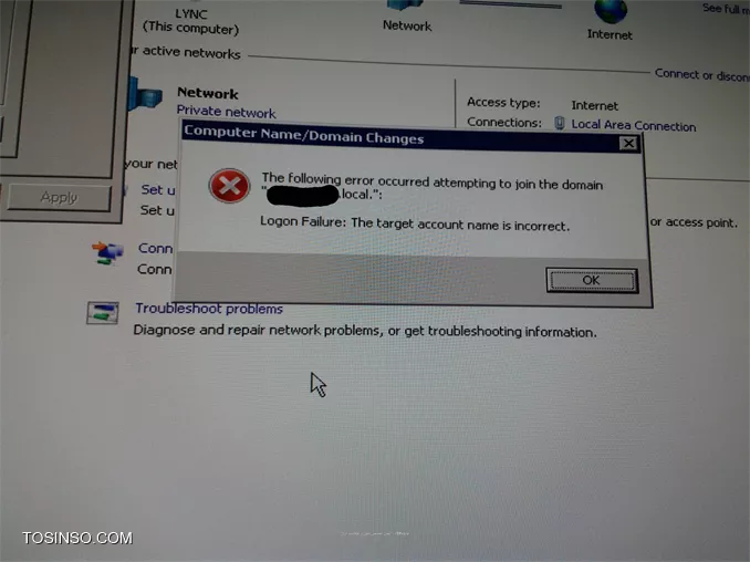

مشکل Join به دومین با خطای the target account name is incorrect
با سلام ، وقتی می خوام یه سیستم را به دامین جوین کنم به خطای تو عکس بر میخورم. دی ان اس را هم چک کردم و همچنین رکورد srv
error
این ارور:
 the following error occurred attempting to join the domain "x.local" :logon failure: the target account name is incorrect
مرسی.

با سلام دوست من نمیدونم مشکل رو برطرف کرده اید یا نه اما من ی مطلب دیگه میگم اینم تجربه من هستش بگم شاید جای دیگه مورد استفاده باشه به نظر من نه DNS شما مشکل داره نه DHCP معمولا ادمین ها به جز DNS SERVER هایی که دارند IP هایی مثل 8.8.8.8 رو هم به عنوان Secender DNS معرفی میکنن اما اولویت DNS شما به 8.8.8.8 داده شده شما وارد DHCP بشید و اسکوپ DNS رو باز کنید و اگر اولین DNS 8.8.8.8 یا هر چیز دیگه باشه اولویت رو DNS داخلی بدید یعنی اون رو UP قرار بدید .
پاسخ در 1394/04/08 توسط
سلام مجدد .نه این اولین باره که می خواد جوین بشه.
پاسخ در 1394/04/07 توسط
اگر این سیستم قبلا به دامین جوین بوده، ممکنه هنوز هم اکانت اون توی اکتیو دایرکتوری باقی مونده باشه و به همین دلیل نمیتونید مجددا اون رو جوین به دامین کنید. چک کنید که آیا این موضوع صحت داره یا نه. اگر جواب مثبت بود، اکانت مربوطه رو دستی از اکتیو دایرکتوری پاک کنید و مجددا برای جوین شدن تلاش کنید.
مانا باشید.
لطفا این لینک رو مطالعه کن که علت مشکل رو در سه بخش حدس زده. امیدوارم مشکل شما حل بشه.
LINK
*** اگر لینک باز نشد، در URL جلوی HTTP علامت : رو اضافه کن باز میشه.
پیشنهاد میکنم Computer name رو عوض کنید سپس اقدام به این کار کنید.
سیستم شما روی DHCP هست؟ اگر سیستم داره از DHCP آی پی میگیره معمولاً زمانی که نتونسته باشه IP سرور DNS رو از DHCP دریافت کنه به همچین مشکلی برمیخورید.
برای تست این که ایراد این هست یا خیر IP استاتیک ست کنید DNS IP رو دستی وارد کنید ببینی جوین میشه یا خیر.
اگر شد پس ایراد از کانفیگ DHCP هست.
با سلام خدمت دوستان برای رفع این مشکل برید تنظیمات IP  رو کلاینت و ای پی DNS رو دستی فقط ای پی سرور دامین رو ست کنید.
پاسخ در 1401/06/22 توسط
هیچ سیستمی را نمیشه جوین کرد.از همین سیستم پینگ دی ان اس سرور را چه با نام و چه با ای پی دارم.
اما خودمم به این نتیجه رسیدم که از دی ان اس هستش اما نمیدونم کجای دی ان اس باید دنبال مشکل بگردم؟
یه بار چک کنید ببینید میتونید سرور رو ping کنید؟ اگر جواب داد ببین آدرس DNS ای که قرار دادی روی کارت شبکه درست هست یا نه (مطمئن شو از این کار) سپس دستورات زیر رو یک بار در CMD بزن تا کش DNS خالی شه
Ipconfig /flushdns
Ipconfig /registerdns
ضمناً برای ارتباط با سرور پورت های 137 و 138 و 139 و 445 باید با سرور ارتباط داشته باشن اگر میتونید چک کنید این پورت ها مشکلی براشون به وجود نیومده باشه ،مثلاً فایروال ویندوز یا فایروال آنتی ویروس Block نکرده باشه
در آخر تنظیمات Winsock رو با استفاده از دستور زیر ریست کن :
netsh winsock reset
سلام و درود
با تشکر از پیگیری دوستان عزیز.
مشکل همچنان پابرجاست.
پاسخ در 1394/04/09 توسط
با تشکر از پیگیری دوستان .این مشکل را 3 ماه پیش برطرف کردم اما متاسفانه فراموش کردم اینجا اعلام کنم.مشکل از dnsبود و حل شد.باز هم سپاسگذارم.
پاسخ در 1394/12/05 توسط
همه را مو به مو انجام دادم ولی نتیجه نداد.؟؟
من هم ی همچین خطایی رو داشتم ولی من دامین اصلی نبود و child بود مشکل من با ریست کردن کارت شبکه و اختصاص دوباره ای پی به کارت شبکم مشکل حل شد
شما میتونید امکان dns رو در اکتیو دایرکتوری حذف کنید و دوباره نصبش کنید امکان این که برنامه net framework 4.0 نصب نشده باشه هم هست
عوض کردم اما بازم نشد.چه کنم؟
به نظرتون سرور دی ان اس به مشکل نخورده؟
ITPRO های عزیز ، لطفا زیاد درگیر کلاینت نباشید به خاطر این خطا ، من شک ندارم در این مشکل هیچ ایرادی به کلاینت نیست ، احتمالی که میدم این هست که ساختار Active Directory شما دچار مشکل هست و به ویژه مشکلش این هست که Replication بین دامین کنترلرهای شما مشکل داره و به درستی انجام نمیشه ، شما قبل از هر کاری باید تست کنید که Replication بین دامین کنترلرهای شما اوکی هست یا نه ، دستور زیر رو اجرا باید بکنید و خروجیش رو ارسال کنید ، تست ها همش باید Passed باشه تا درست کار انجام بشه :
dcdiag
احتمال میدم شما در مجموعه ای که دارید قبلا Domain Controller ای داشتید که دچار مشکل شده و از رده خارج شده ولی همچنان رکوردهای DNS مربوطه وجود داره و در قسمت site and services هم فرآیند حذف به درستی انجام نشده ، این مورد رو بررسی کنید ، در DNS سرور بگردید هر رکوردی به عنوان SRV دیدی که در مجموعه فعلی شما فعال نیست حذف کنید ، از قسمت Site and Services هم هر سروری دیدی که در مجموعه نیست رو Delete کنید ، اگر دو DC دارید آدرس های DNS سرور رو بصورت ضربدری قرار بدید و هر کدوم رو بصورت مجزا Restart کنید ، یکبار Event Viewer رو پاک کنید ترجیحا ، بعد نرم افزار Ccleaner رو روی هر دو سرور DC نصب کنید و بزارید سیستم رو کامل تمیز بکنه ، همه اینکارها انجام شد در نهایت نتیجه dcdaig رو هم برای ما ارسال کنید که به امید خدا مشکل شما حل میشه با همین موارد. ITPRO باشید
پاسخ در 1394/11/20 توسط
چون شما گفتید DNS رو چک کردم ، من نظری در موردش ندادم ، اما ظاهراً مشکل از DNS باشه.
اگر بتونید یک سیستم دیگه رو Join به دامین کنید خیلی خوب میشه ، تا مطمئن شید ایراد از این سیستم هست یا خیر.
