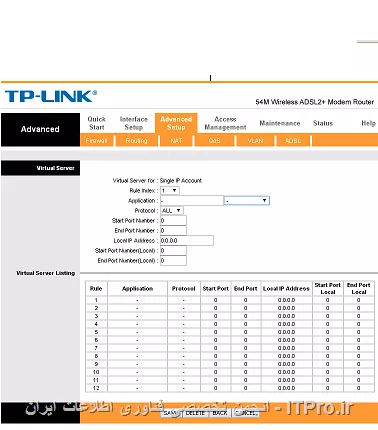

srtart port 80
end prot 80
local ip : CCporxy server's ip
start port local 808
end port local 808
gw: ip modem

بهترین راه حل این که بری تو مودم پورت 80 رو به پورت 8080 که برنامه ccproxy با اون کار میکنه فوروارد کنی . دیگه حتی لازم نیست که روی موبایل یا سیستمی هم پراکسی ست کنی.
به این کار میگن transparent proxy
