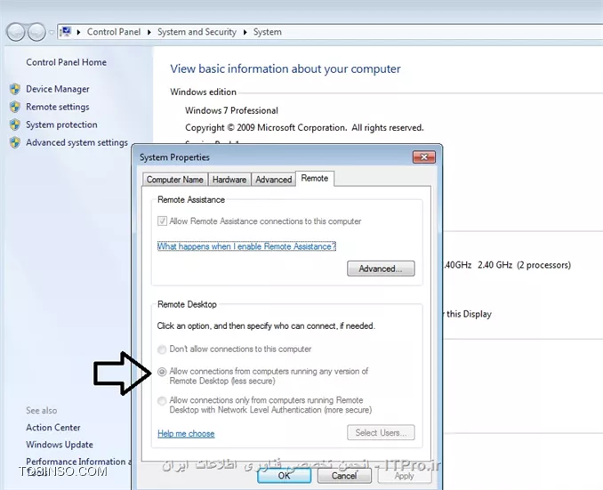

یعنی نباید یک سری اقدامات اولیه رو روی سرور انجام داد تا با ریموت دسکتاپ بهش وصل شد؟
ولی من آدرس و اسم سرور رو داخل همین mstsc زدم ولی به سرور وصل نشدم

دوست عزیز شما درست میفرمائید. بطور پیش فرض ریموت زدن به سیستم های ویندوزی، جلوش گرفته شده و برای این که به سیستم اجازه بدیم که بشه بهش ریموت بزنند، طبق شکل زیر بر روی my computer کلیک راست کرده و از اون properties میگیریم. بعدش با کلیک بر روی گزینه advanced system settings در سمت چپ تصویر، به تب remote رفته و اونجا طبق شکل گزینه دوم رو انتخاب میکنیم. گزینه اول که واضحه؛ و گزینه سوم هم به مثل گزینه دوم اجازه ریموت رو میده اما با شرایط و دسترسی های خاص.

علاوه بر این اگه از ساختار دومین استفاده میکنی، یوزری که باهاش ریموت میزنی باید عضو گروه remote desktop در اکتیو باشه.
مانا باشی.
مانا باشی.
