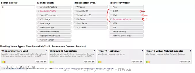

مشکل اینجاس که وقتی snmp رو انتخواب میکنم ارور زیر میاد و وقتی راه هل تو رو انتخواب میکنم (wmi,performnce) تموم گزینه ای سنسورا خاموشه و نمیتونم هیچکدومشون رو اد کنم

خواهش میکنم ، میتوانید از Performance Counter هم استفاده کنید و یا WMI ، البته من خودم برای سرور ها از SNMP استفاده کردم ولی میتوانید Performance Counter را هم شما بررسی کنید بدون SNMP و اگر موفق شدید نتیجه را در همین پست اعلام کنید ، موفق باشید

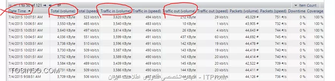

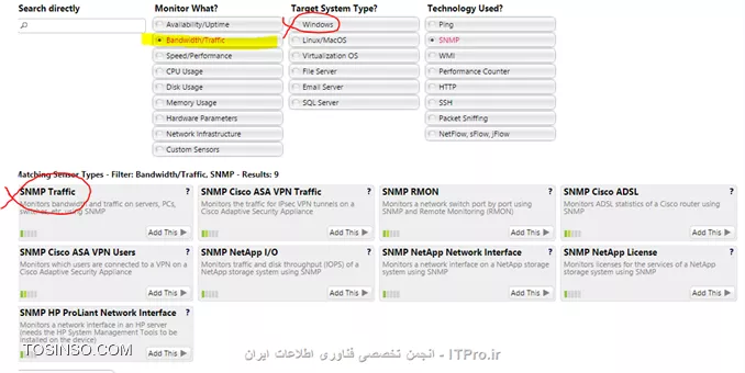

سلام دوست عزیز ، البته به نظر من اگر هدفتون تک تک کلاینت ها هست شاید استفاده از PRTG زیاد جالب و ساده نباشه و خب با توجه به تعداد کلاینت ها و سنسورها ممکنه این کار خیلی زمان ببره ، به هر حال طبق درخواست شما می توانید از سنسور Bandwidth/Traffic استفاده کنید :

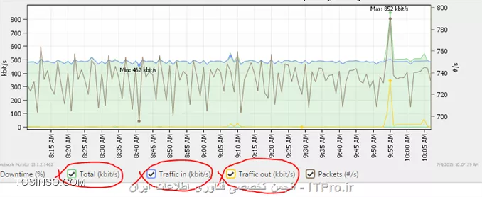

و در نهایت در گزارش ارائه شده برای این سنسور مقدار پهنای باند و حجم استفاده شده را بررسی کنید :
