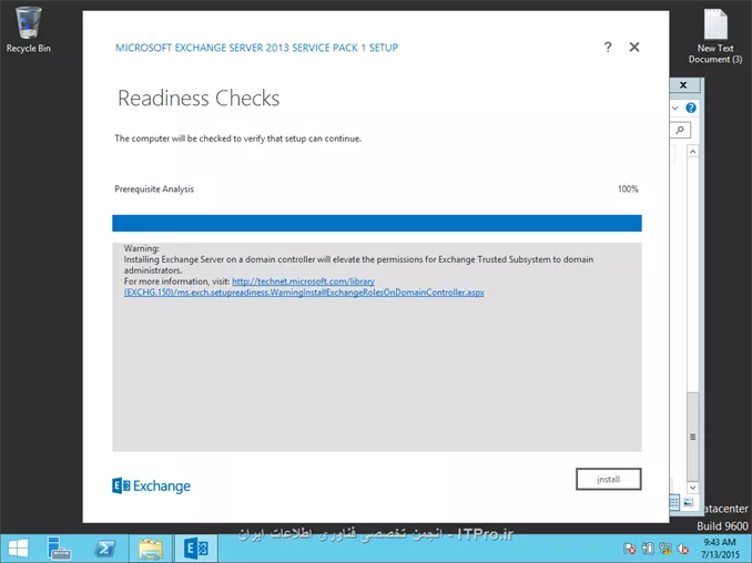

دوستان من چند روزی است که به مشکل خوردم در مورد نصب exchange 2013
من تمام پیش نیاز ها رو برای نصب exchange 2013 رعایت کردم و بعد از این که برنامه رو نصب می کنم برای اولین بار که برنامه را باز می کنم با error:500 http رو برو می شم .و بعد از ری استارت کردن سرور اکتیو و سرور exchange 2013 دیگه به طور کلی ارتباط exchange سرور با اسرور اکتیو قطع می شود.و هیچ پینگی از دو طرف نمیاد.بار ها این کار رو انجام دادم و به همین مشکل بر خودم.ممنو می شم راهنمایی کنید.
پرسیده شده در 1394/04/15 توسط
16 پاسخ
سلام مهندس
من یک بار دیگه نصب رو تکرار کردم و همان مشکلات
تنها نکته این وارنینگ بود که قبل از شروع نصب داد که دفعه های قبل هم همچین پیغامی رو میداد
مشکل از اینه؟؟؟
سلام مهندس
مشکل از اینه؟؟؟

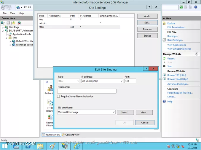

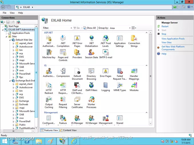

پاسخ در 1394/04/15 توسط

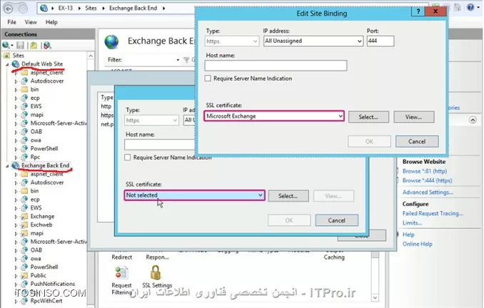

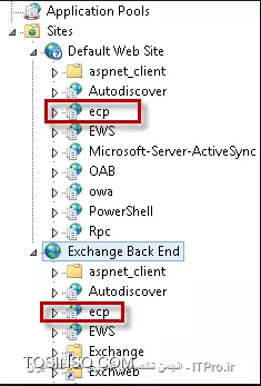

سلام. آقای Ahmad-Jh چندتا سوال :
1- مقادیر یا تنظیمات Binding سایت Exchange رو از کجا باید چک کرد ؟ باید بر روی چه چیزی تنظیم شود ؟
2-چطور میشه یک certificate دیگه به اکسچنج معرفی کرد؟
||http://network.tosinso.com/files/get/a72a579d-b535-4258-9d61-59ab008a7535||
کانکشنهای بالا  مربوط به چی هستن؟؟؟؟ قاعدتا فقط http and https باید باشن؟؟؟ که http 80 و https 443
بقیه اگر سرویس خاصی غیر از Exchange بر روی سرور میزبانی نمی کنید همه را پاک کنید به جز دو پارامتر بالا و https 443 را به Microsoft Exchange ست کنید.
||http://network.tosinso.com/files/get/7c462c8b-5401-4669-aa6f-4171d270c492||

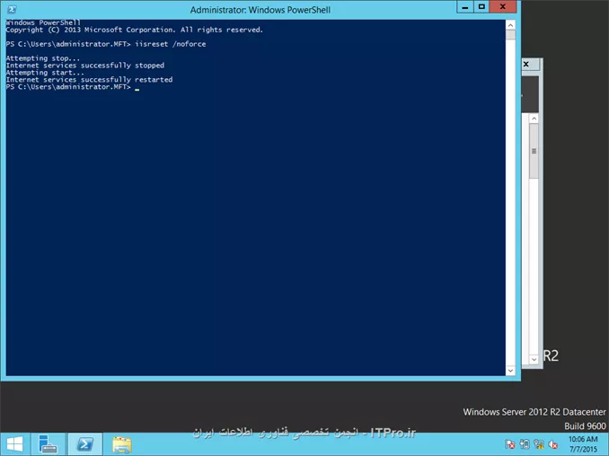

بعد از اینکار سرویس IIS را ریستارت کنید.
اگر مشکل شما حل نشد از سروریسهای Exchange  (همه سرویسها) عکس بگیرید و در اینجا قرار دهید. services.msc را در منوی Run اجرا کنید و از سرویسها عکس بگیرید.
درضمن Certificate Error طبیعیه چون Certificate ایجاد شده Exchange برای هیچ کامپیوتری معتبر نیست. Certificate Error را نادیده بگیرید.

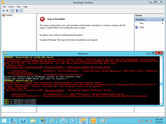

و حالا وقتی Exchange رو باز می کنم به مشکل زیر بر خورد می کنم
ممنون میشم اگر کمکم کنید.با سلام و تشکر فراوان از توضیحات کامل شما
جالبه که امروز به تور اتفاقی سیسم ها رو روشن کردن و دیدم که ارتباط با اکتیو برقرار شده :)))
ممنون میشم اگر کمکم کنید.||http://network.tosinso.com/files/get/abf9077e-bd1b-4039-b5c1-b042b53f4257||

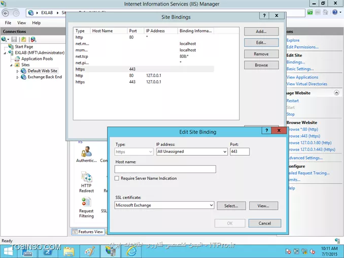

پاسخ در 1394/04/16 توسط

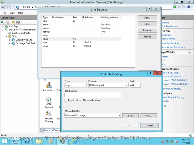

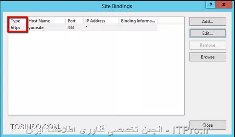

کنسول IIS را باز کنید. دو وب سایت مشاهده می کنید :
  1. Default Web Site
  2. Exchange Back End
بر روی هر کدام از اینها کلیک کنید در قسمت سمت راست گذینه Binding را مشاهده می کنید با کلیک بر روی آن کادری شبیه کادر زیر مشاهده می کنید :
# Default Web Site
# Exchange Back End
||http://network.tosinso.com/files/get/4e33fbf9-5e9e-48e0-ac06-1cf10f0d7e89||
Https را انتخاب و گذینه edit را کلیک کنید و در قسمت SSL Certificate را به Microsoft Exchange تعقیر دهید :
||http://network.tosinso.com/files/get/74fdf138-dfbc-471b-a19c-4d60479dad6b||

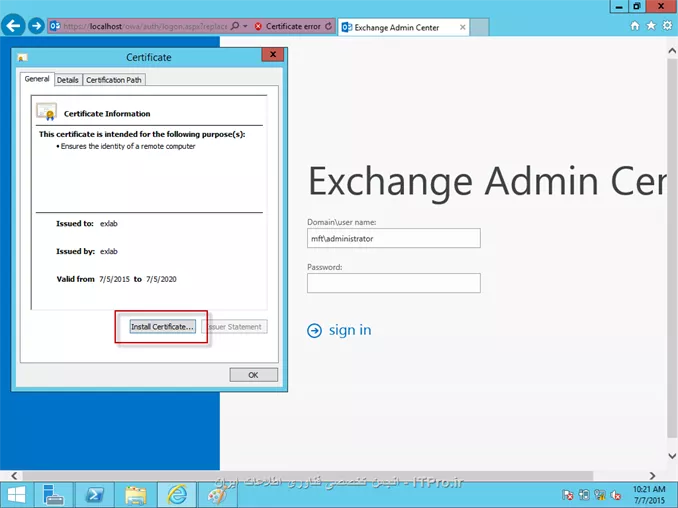

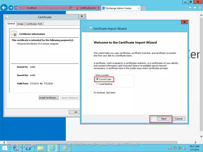

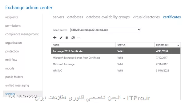

بصورت پیش فرض Exchange برای خود یک Certificate بصورت Self-Sign  ایجاد می کند به نام Microsoft Exchange که در کادر بالا روری این Certificate ست شده است.
در محیط وب بیس Exchange در قسمت Certificate می توانید یک Certificate ایجاد یا درخواست کنید.
||http://network.tosinso.com/files/get/12e44385-8806-45b8-b2a8-5f449e491367||
موفق باشید

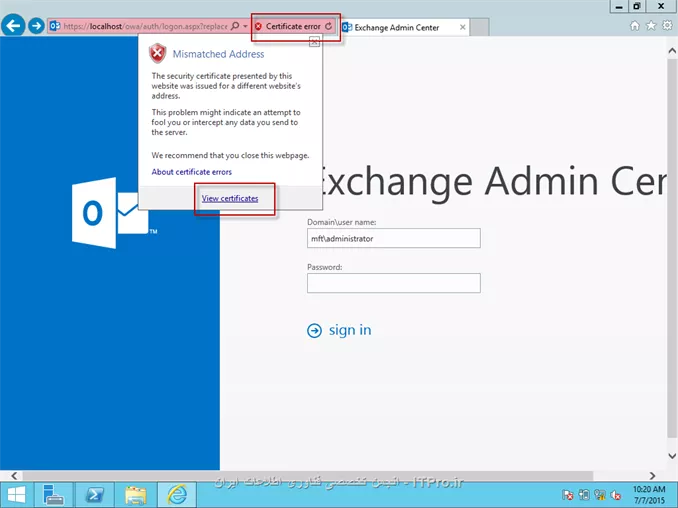

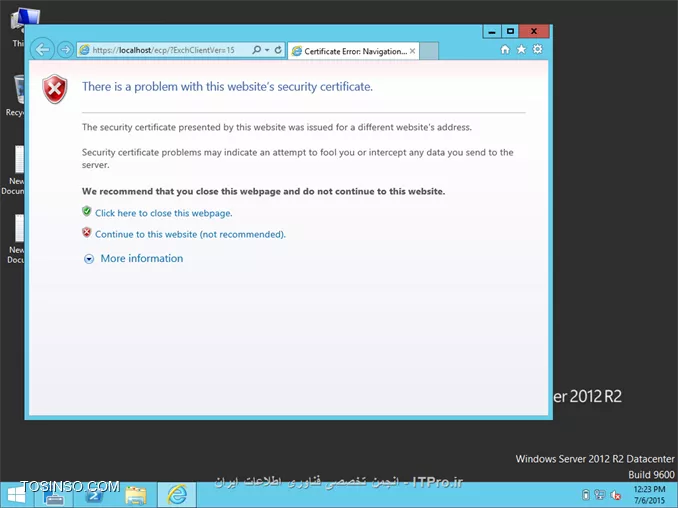

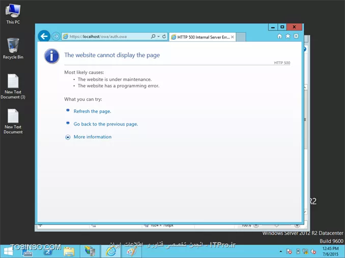

مشکل شما Firewall نیست.
اگر Exchange را بر روی سیستم های خانگی به عنوان تست این سرویس نصب کرده اید قاعدتا به علت کمبود منابع سخت افزاری بعضی از سرویسهای مهم Exchange که بصورت Automatic ست شده اند، غیر فعال می شوند سرویسها را چک کنید. (خودم این مشکل را داشتم)
در رابطه با خطای error:500 http چند دلیل وجود دارد:
  1. اختلاف ساعت، تاریخ و Time Zone در دو سرور.
  2. غیر فعال بودن سرویس IIS بر روی Exchange
  3. مقادیر یا تنظیمات Binding سایت Exchange بصورت اشتباه ست شده است.
بصورت پیش فرض Exchange Server 2013 از Self-Sign Certificate خود برای ارتباط https کلاینتها به Out look Anywhere استفاده می کند.

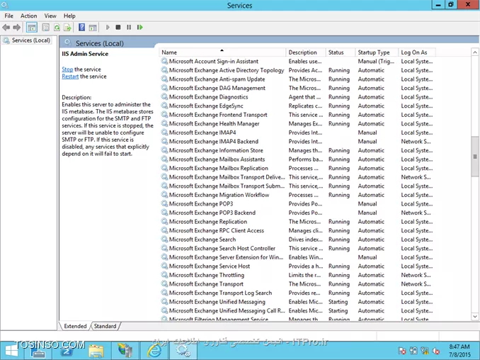

ببخشید EMS که گفتید رو باید از کدوم قسمت پیدا کنم؟؟؟
این عکس سرویس ها
این عکس سرویس ها
||http://network.tosinso.com/files/get/175f319d-6989-4d39-bff2-30d109c2cf4f||
این عکس هم از قسمت exchange mg
شایدم مشکل از اینجا باشه چون اروور داره
||http://network.tosinso.com/files/get/49294d19-d15a-41a2-9c19-f2e07dcdb38e||
این عکس سرویس ها

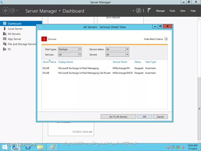

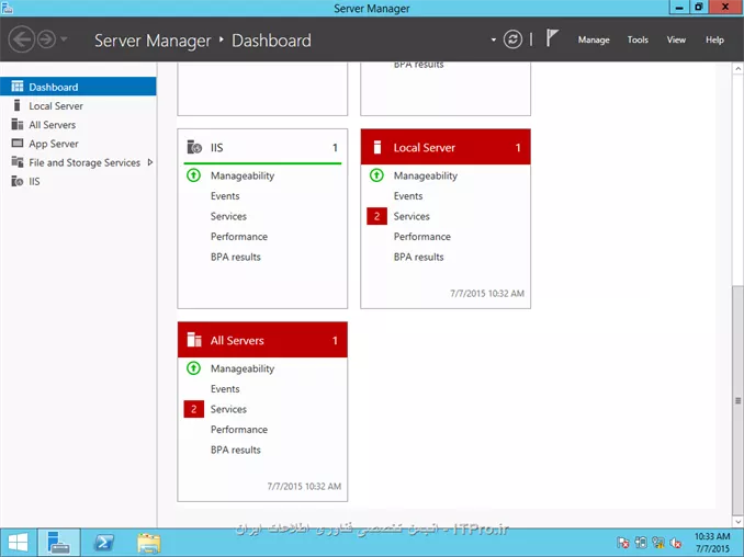

پاسخ در 1394/04/17 توسط
EMS همان cmdlet سرور Exchange می باشد که زیر مجموعه کامپوننتهای Exchange می باشد.
بعضی از سرویس ها بالا بصورت Starting می باشند یعنی Run نشده است. بعضی از سرویسها برای اجرای Exchange الازمی می باشند.
تمام نکته ها در این باره یادآوری کردم به من مجوز Team Viewer بدهید تا به سرور Exchange شما همچنین DNS وصل شوم.
فردا شب ساعت 11
موفق باشید
پاسخ در 1394/04/18 توسط
آقای Ahmad-Jh من می تونم از شما شماره یا ایمیلی داشته باشم؟؟؟
این دو عکس از server mg هم شاید کمکتون کنه برای حل مشکل
||http://network.tosinso.com/files/get/357e8f2f-4b27-483b-9aef-97087a6932e7||
||http://network.tosinso.com/files/get/0f541c44-a267-411e-b4e6-b341caf216c5||
بعد از کلیک بر روی continue به صفحه اصلی رفته البته با تغیید در ادرس
||http://network.tosinso.com/files/get/8e771dc3-67e8-48d4-aaec-ceb4d21e5402||
و بعد از لاگین به همان اروور 500 بر می خوریم
||http://network.tosinso.com/files/get/533b8686-1f19-4fb7-96ac-80a3557dcdaf||

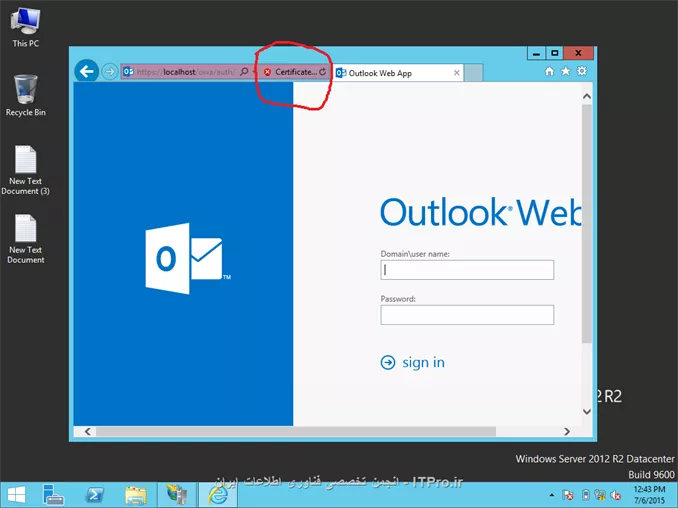

به چند عکس پایین توجه کنید
به نظر من مشکل از اینجاس
ولی متاسفانه راجب بحث certificate آشنایی ندارم

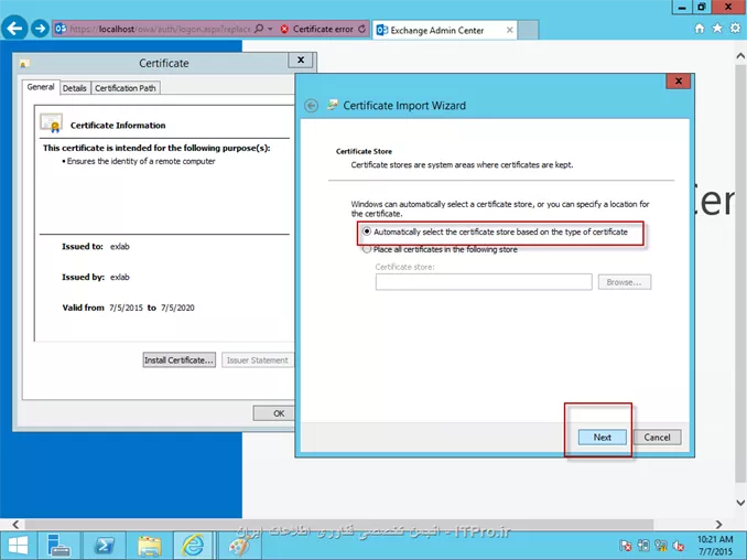

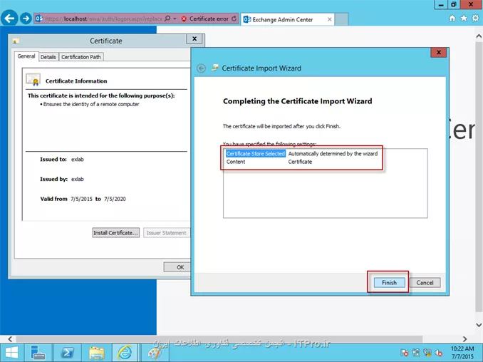

مطمئن بشید Exchange بصورت صحیح Binding شده.
دستور زیر را در Power Shell به صورت Run As Administrator در سرور Exchange اجرا کنید
iisreset /noforce
ببنید successfully می گیرید؟؟
درضمن موقعه نصب Exchange دو رول Client access Role and Mailbox Server را با هم نصب کرده اید؟
برای تست این موضوع به کنسول IIS بروید و سایتهای Exchange را چک کنید:
||http://network.tosinso.com/files/get/42405254-34d0-4959-a89c-06ad74ee90ce||
سایت Default Web Site and Exchange Back End را با زیر مجموعه های آن را باید ببنید. (عکس بالا)
اگر Exchange را بر روی یک سرور نصب کرده اید حتما باید این دو  رول بالا بر روی سرور نصب شود.
سلام و با تشکر از جواب های خوب شما
من تمام کار هایی که شما گفتید رو انجام دادم ولی مشکل حل نشد
من چند عکس از سرور خودم برای شما گذاشتم پایین از مجموع کار هایی که گفتید
دستور iis که گفتید
دستور iis که گفتید

تصویری از iis mg
||http://network.tosinso.com/files/get/a2e49c13-5f29-4f21-aee8-04ee429f2a8b||
و کار هایی که روز قبل تر گفته بودید
||http://network.tosinso.com/files/get/2cf2c4fb-58ae-4653-a563-6a78aea5df7d||
||http://network.tosinso.com/files/get/78cf1ac4-345e-48aa-be8c-b4421e579d27||
