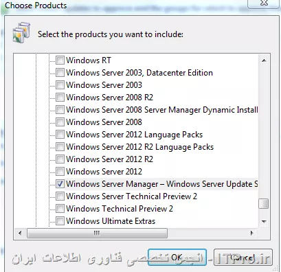

و در رابطه با دانلود کردن ابدیتها توسط Windows 7 چند چیز را باید چک کنی :
  1. آیا در قسمت Select Product you want to include ویندوز 7 را انتخاب کردید؟؟؟؟ با انتخاب ویندوز 7 در این بخش ابدیتهای ویندوز سون بر حسب تنظیمات Update Classification دانلود می شوند.
در رابطه با مشکل دانلود  ابدیتها توسط WSUS قسمت Event Viewer را چک کنید.
#  آیا در قسمت Select Product you want to include ویندوز 7 را انتخاب کردید؟؟؟؟ با انتخاب ویندوز 7 در این بخش ابدیتهای ویندوز سون بر حسب تنظیمات Update Classification دانلود می شوند.
