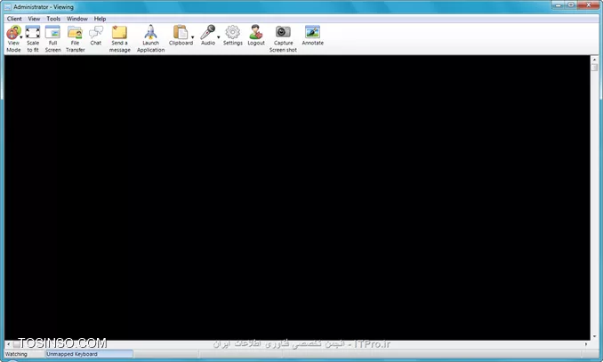

سلام دوستان.
بعضی وقتا که میخوام با netschool به یک سیستم وصل بشم با همچین صحنه ای روبرو میشم .
سلام دوستان.
||http://tosinso.com/files/get/e07bcfaf-438c-418c-ab80-c77b2cfcce44||
وقتی کلاینت رو ری استارت میکنم مشکل حل میشه . بعضی وقتا هم با telnet وصل میشم به کلاینت و client32 رو end process میکنم و دوباره از مسیر نصب شده netschool اجراش میکنم که بعضی وقتا جواب میده و بعضی مواقع نه . اینجور مواقع چکار میشه کرد؟

نه ... روشنه و مشکلی نداره کلاینت ...
ریموت (mstsc) میشه زد، ping داره ، ولی با net school که وصل میشی صفحه مشکیه و وصل نمیشه!
پاسخ در 1394/04/18 توسط
دستور زیر را در Run اجرا کنید (در سیستم کاربر) :
  C:\Program Files\NetSupport\NetSupport School\WINSTALL.EXE  /V
دستور بالا را در دو دابل کوتیشن قرار دهید و اجرا کنید .
سپس سیستم را ری استارت کند و اگر مشکل حل نشد ، درایور کارت گرافیکی سیستم کاربر را حذف کرده و سیستم را ری استارت کنید و مجددا درایور کارت گزافیکی را نصب کنید ( آخرین نسخه را نصب کنید )
اگر بازهم مشکل حل نشد باید گزینه Screen Scrape رو در بخش تنظیمات تیک دار ( در حالت انتخاب قرار دهید) کنید.
