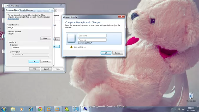

من ویندوز سرور 2008 رو روی vmware نصب کردم. ویندوز اصلی خودمم 7 هست.

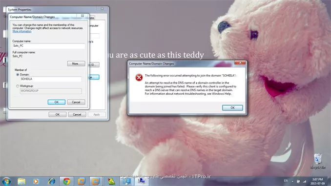

دامنه تعریف کردم توی ویندوز سرور. حالاکه میخوام ویندوز 7 رو عضو دامنش کنم این ارور رو میده
کسی میتنونه راهنماییم کنه؟ من مبتدی هستم.....(یعنی خیلی سطح بالا توضیح ندین بی زحمت)

||http://tosinso.com/files/get/60307994-3fd8-43b5-a2cc-116296a3aeeb||||http://tosinso.com/files/get/66b8d994-be62-4525-a787-65c727579bfb||سلام

برای join کردن یه سیستم به دامنه همواره دو کار روی سیستم کلاینت باید انجام بشه:
1- تنظیم DNS IP برابر با آدرس IP سرور DNS و یا IP سرور دومین کنترلر
2- join سیستم از طریق پنجره system properties

سلام ...
ip dns رو وارد کردی ؟
برو تو تنظیمات کارت شبکه ، ببین Ip dns سرور رو درست وارد کردی . باید Ip سرور رو وارد کنی
تو run بزن ncpa.cpl مستقیم میری تو تنظیمات کارت شبکه
کلیک راست properties بعد انتخاب ipv4 و انتخاب propertise

می خواهید سیستم اصلی را عضو Domainی کنید که آن را روی سیستم اصلی مجازی سازی کرده اید؟؟؟؟؟؟؟
فرض کنید مشکل بالا حل شد با ریست شدن سیستم اصلی DC هم خاموش می شود، بعد از بالا امدن ویندوز چگونه می خواهید به Domain لاگین کنید؟؟؟؟؟؟ پروسه Netlogon در دسترس نیست.
توصیه من به شما یک ویندوز 7 در VMware ایجاد کنید و آن را عضو Domain کنید.

راهکار های دوستان قطعاً جواب میده ، ولی بهتره از سیستم اصلی 7 پینگ کنید سرور رو و نامش رو و همچنین DNS رو و همچنین IP DNS رو روی ویندوز7 چک کنید. نباید مشکلی باشه. در صورت رسیدن به پاسخ حتماً در سایت همین جا اعلام کنید
