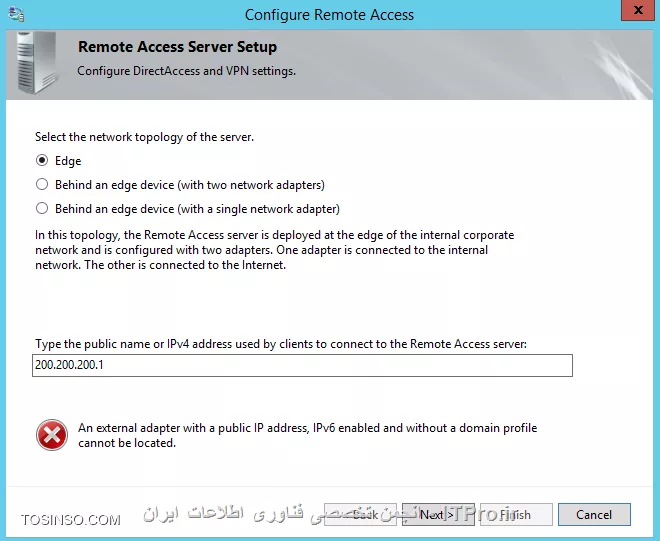

من دارم تو VM برای تست خودم یک Direct Access راه اندازی میکنم ( در سرور 2012 )
تو سنایرو من باید از روش Edge استفاده بشه
ولی مشکلی که من دارم این که زمانی که تیک Edge رو انتخواب میکنم و ای پی پابلیک خودم رو وارد میکنم ارور زیر را نمایش میده

ولی زمانی که تیک اخر رو میزنم بدون مشکل به صفحه بعد می رود
ای پی V6 بر روی سرورم فعال هست. من هم از طریق DHCP خود ویندوز تست کردم و ای پی گرفتم هم دستی ست کردم ولی باز هم همین ارور را می دهد.

کسی که جوابم رو نداد ولی خودم جواب رو پیدا کردم
برای همین گفتم بیام اینجا بگم شاید مشکل دیگران هم باشه
برای این که این مشکل پیش نیاد باید دوتا کارت شبکه داشته باشیم رو هر دو IPv6 فعال باشه و سیستم Direct Access باید عضو یک دامین باشه و حتما باید DC بر روی یک سیستم دیگر قرار داشته باشه (اشتباه من همین جا بود که رو Direct Access رول DC رو هم نصب میکردم)
پاسخ در 1394/04/24 توسط
خوشحالم ازینکه خودت به جواب رسیدی
اولین نکته ای که باید در نظر داشته باشی اینه که قابلیت direct access فقط در محیط domain قابلیت پیاده سازی داره
دومین نکته هم اینکه اگر حالت edge رو انتخاب می کنی این به این معنیه که سرورت روی edge شبکه قرار داره،یعنی یک internal interface در شبکه local و یک external interface در شبکه public یا همون internet
