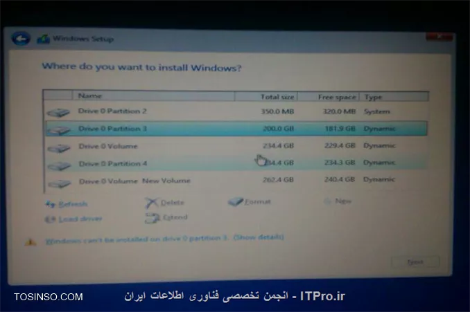

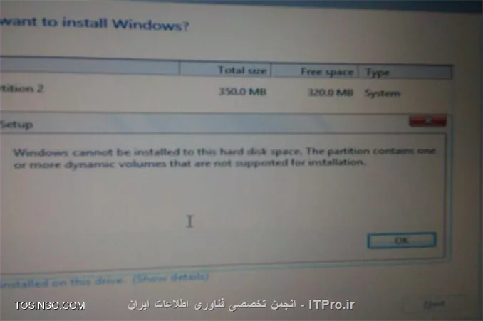

هنگام نصب ویندوز اجازه فرمت هیچ درایوی را نمیدهد و ارور زیر را دارد:

برای حل ابن مشکل چیکار کنم؟

آزمایش کنید ببینید میشه پارتیشن ها رو پاک کرد؟
البته به شرطی که هیچ اطلاعاتی روی هارد نداشته باشین
موفق باشید

دوست عزیز مشکل شما در Dynamic یا پویا بودن دیسکتون تون هست!
فرق بین دیسک Basic و Dynamic رو در شکل زیر مشاهده می کنید:
||http://network.tosinso.com/files/get/87ce72b7-d9ab-4392-86ea-cacd84af53d7||
لذا یک درایو میتونه مقداری از فضای یک هارددیسک دیگه باشه!
اگر شما تنها از یک هارددیسک استفاده می کنید نباید هارددیسکتون رو بصورت  Dynamic پارتیشن بندی می کردید!
لذا پیشنهاد من اینه که اگر میخواین از بروز مجدد مشکل جلوگیری کنید هاردتون رو بصورت Basic پارتیشن بندی کنید. برخی از نرم افزارها مثل EaseUS.Partition.Master اینکارو براحتی براتون انجام میده و اطلاعاتت هم سرجاش هست نگران نباش!!!
البته از داخل ویندوز هم میتونی (ولی نرم افزار خیلی بهتره) برای اینکار از لینک زیر استفاده کن:
|technet.microsoft.com::https://technet.microsoft.com/en-us/library/cc755238.aspx|

با سلام. من هم یک چنین مشکلی دارم و موقع نصب ویندوز درایو سی فرمت نمیشه یعنی اصلا گزینه ای برای فرمت نمیاد. یکبار اون رو حذف کردم، و دوباره وقتی ویندوز بالا اومد اضافش کردم باز هم فرقی نکرد... یک سری فایل توش هست که پاک نمیشه و فضا اشغال کرده...
لطفا توضیح بدید از کجا میشه فهمید دیسکمون داینامیک هست یا بیسیک؟ که این روش رو هم امتحان کنم..
و آیا باید برای این کار تمامی هاردهای لپ تاپ رو بکاپ بگیرم؟

تو قسمت type میتونی ببینی.
برو عکس های بالا را ببین تو قسمت type نوشته

سلام.طبق فرمایش جناب halimi پارتیشن را پاک کنید و مجددا ایجادش کنید و بعد ویندوز را نصب کنید. من یه بار اینکار را تست کردم و برای من جواب داد.
