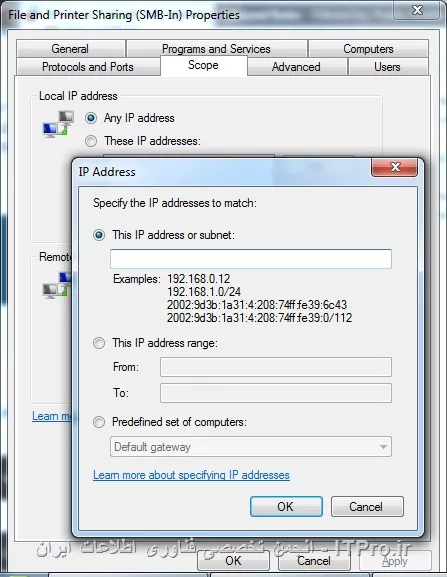

در ویندوز 7 و 8
عبارت WF.msc رو در Run وارد کنید و در پنجره باز شده در سمت چپ Inbound Rules رو انتخاب کنید
سپس در سمت راست پنجره ، Filter by group رو بر اساس Filter by File and printer sharing تنظیم کنید
در سمت راست پنجره ، Filter by profile رو بر اساس پروفایل مورد استفاده خودتون انتخاب کنید
بعد از اون تک تک رول های موجود در لیست رو Enabled کنید ، روی اونها دابل کلیک کرده و در پنجره باز شده به تب Scope برید و بعد در قسمت Remote IP Address با انتخاب These IP Addresses میتونید IP یا IP هایی رو در لیست قرار بدید که فایروال به اون آی پی ها مجوز لازم رو بده .

*در ویندوز 7 و 8*
