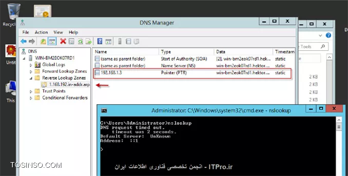

سلام خدمت دوستان عزیز سوالی داشتم ، من وقتی در CMD دستور nslookup رو میزنم با خطایی که در تصویر مشاهده می کنید روبرو می شوم. در صورتی که من زون مورد نظر رو هم set کردم ولی باز هم این خطا رو میده
||http://tosinso.com/files/get/4deb6be0-bfac-41f6-aee1-d45ff5bbcb59||

سلام دوستان من آی پی رو برای ip v4 ست کردم ولی همین پیام رو میگیرم ؟؟؟

Ip V6 را غیر فعال کنید و DNS را بر روی V4 بسازید
